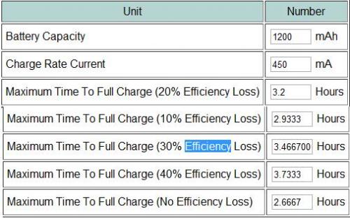

NiCD ishkrauk pilnai, tada pazhiurek savo pakrovejo krovimo srove mA'rais. tada akumo talpa tarkim 2400mAh / krovimo sroves ir gauni krovimo laika valandomis.
arba nusiperki shi pakroveja uzh 45 lt http://www.evita.lt/det-3673-product.html
ir nesuki sau galvos del pakrovimo, nes jis pats atsijungia kai pilnai pakrauna akumuliatoriu.
to Keash:
ne taip skaiciuoji. ten kur box'e buvo instrukcija buvo pavyzdys idetas.
kadangi akumai vienodi musu tai va: 100mAh pakrauna per 45 min tai reiskia
17*45=765min arba 12val.45min.
na as irgi ne matematikas tad jei klystu-taisykit

nusipirkau sita http://www.evita.lt/det-3673-product.html , optimali ikrovimo srove yra 0.25C-1C , pagal mano akuma 1700mAh x 0.4= 680 , krovimo srove ant pakrovejo galima 300 mAh arba 600 mAh, kaip suprantu pagal apskaiciavimus reikia 600 mAh krovimo srove naudot, tachiau seniau kazkur domejausi, jog visdelto geriau leciau pakraut, ar siuo atveju ner jokio skirtumo ?
ir reika nepmirsti padidinti is 1,3 tai kooficientas. nes kai krauni dalis energijos neina i siluma
