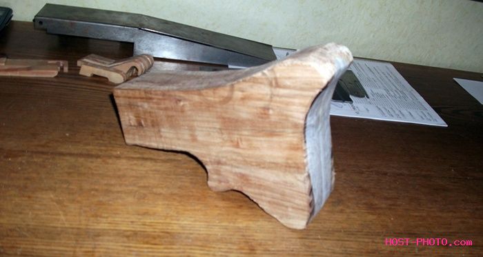

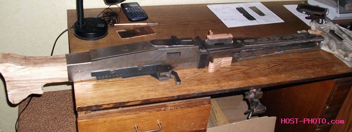

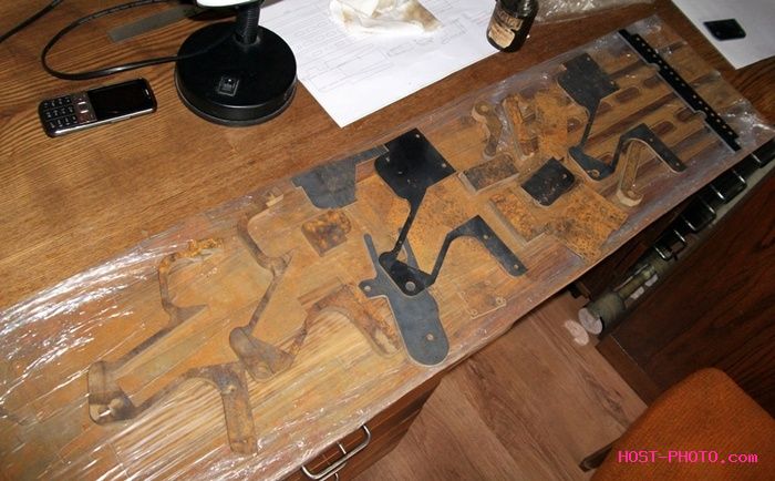

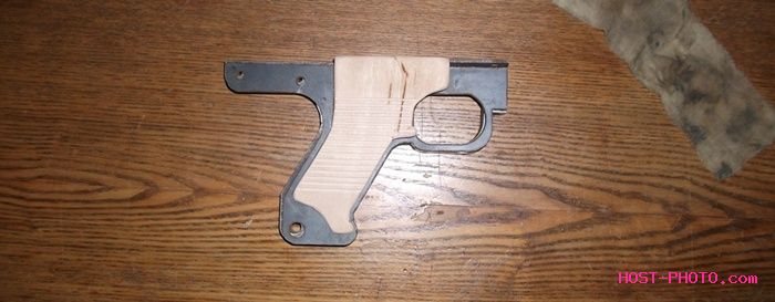

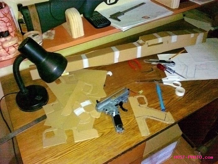

RAP_Julius Sukurta Liepos 25, 2011 Pranešti Share Sukurta Liepos 25, 2011 Taigi, vasarai planų neturėjau, galvojau apie naują airsoft ginklą (galvojau apie antro pasauliniu karo laikų) ir po ilgų dvejonių nusprendžiau susiveikti išsvajotąjį mg42. Pažiūrėjęs kainas, supratau, kad ne mano kišenei, todėl teko gamintis pačiam. Po neilgų ieškojimų gavau brėžinius iš john-tom.com, tiesa, brėžiniai nekokie, paskubėjau jais remtis darant projektą. Projektas pajudėjo, pirmos dienos buvo nuobodžios, bet entuziazmo netrūko, dirbau su kartoniniu maketėliu: http://host-photo.com/photo_hotlink.php?f=x20110617057.jpg Vėliau pora vakarų prie autocad ir užsakiau išpjauti kelias detales: http://host-photo.com/photo_hotlink.php?f=Picturex00.jpg Labiau gilintis į smulkmenas predėjau tik kai jau turėjau išpjautą metalą, tuomet teko nubraukti ašarą dėl nevisai tikslių brėžinių, bet vėliau viskas einasi neblogai, dalis detalių jau arti pabaigos, kitos laukia savo eilės. Neseniai buvo suvirintas korupsas (ačiū Andriui iš R.A.P už pagalbą :) ) http://host-photo.com/photo_hotlink.php?f=Picturex001.jpg Toliau šiek tiek medžio darbų: http://host-photo.com/photo_hotlink.php?f=xxxPicturex002.jpg http://host-photo.com/photo_hotlink.php?f=xxPicturex005.jpg Kolkas daug maž pridėjus detales vaizdas yra toks: http://host-photo.com/photo_hotlink.php?f=xxPicturex004.jpg Dar reikia daug padirbėt tiek prie smulkmenų, tiek prie esmės. Su viduriais nieko nedaryta, bus dedamas gerbox v3 su tiuningu ir galvoju apie gerboxo sutvirtinimą. Taip pat laukiu originalios dėtuvės, po to reiks krapštytis su prie jos,... žodžiu, labai tikiuosi kad pradės šaudyt iki rudens, bet tik laikas parodys :) Kai turėsiu ką daugiau parodyt tai būtinai taip ir padarysiu, o kolkas laukiu nuomonių ir komentarų. P.S. tikiuosi ant Lietuvos atsiras ir daugiau custom airsoft projektėlių, o darantiems linkiu sėkmės ir lenkiu galvą. ;) P.P.S adminai, paredaguokit "/img" nes man rašo: "You are not allowed to use that image extension on this board." Link to comment Dalintis kituose puslapiuose More sharing options...
