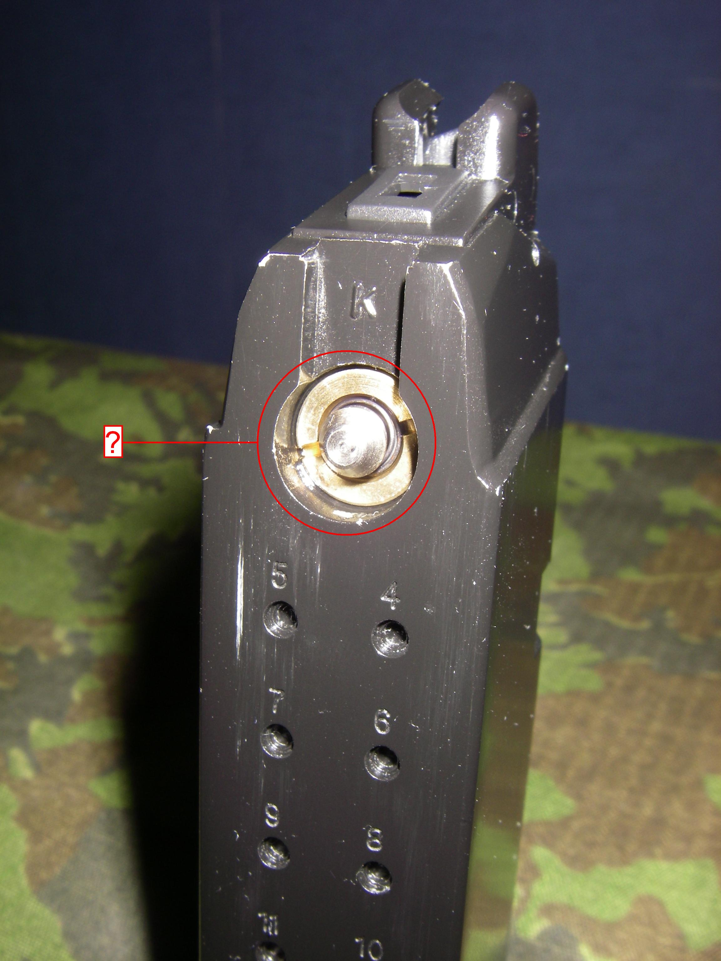

uzzi Sukurta Spalio 11, 2010 Pranešti Share Sukurta Spalio 11, 2010 Sveiki, ne be zinojau kur tokio pobudžio zinute talpint, tad tikiuosi pataikiau teisingai. Iskilo problema su mano Gloku ir tikiuosi Jus man draugiskai padesite, patarsite :) Nusipirkau KJ Works GBB Gloka, daug ne saudziau - ilgiau dulkejo stalciuje. Issiemiau pries kuri laika pasisaudyt i taikini ir... beda - su lyg pirmuoju šuviu, iseina visos dujos. Pasiskolinau apkaba is draugo - veikia idealiai. Taigi speju beda apkaboje, tik ne zinau kur butent ir kaip ja galima butu ne skausmingai (piniginei) pasalinti. Suprantu kad ne paciupinejes tikslei ir ne pasakysi, taciau gal teko susidurti su analogiska problema? Kaip ja issprendet? Kazkodel atrodo, kad kaltas uz duju paleidima atsakingas voztuvas - ? Link to comment Dalintis kituose puslapiuose More sharing options...

uzzi Atrašyta Spalio 11, 2010 Autorius Pranešti Share Atrašyta Spalio 11, 2010 Jo, laikiau tuscia. Pasirodo pasak Senukai - reikejo palikti siek tiek del spaudimo palaikymo. Leisk pasitikslinsiu ar gerai supratau: "...gausiai sutepant silikonu per dėtuvės viršų (tą angą, per kurią išeina dujos atliekant šūvį)..." - staciakampe anga, kuri matosi nuotraukoje? "...tuo metu spaudant kovinį vožtuvą (tą per kurį daužo plaktukėlis, jis yra apvalus, dėtuvės nugarinės pusės viršuje.)..." - tikriausiai turi aumeny ta klaustuku pazymeta voztuva? Na del "kovinio voztuvo", tai kaip parodyta foto, yra griovelei kazkokiam irankiui - jis seip turetu isisukti, bet bijau pavesti. Su paprastu atsuktuvu irgi jo nelaai isjudinsi... Pirkt nauja detuve, tai irgi papildomi 100 Lt. :( Link to comment Dalintis kituose puslapiuose More sharing options...
Senukai Atrašyta Spalio 11, 2010 Pranešti Share Atrašyta Spalio 11, 2010 Taip, kalbu apie tą vožtuvą. Jam atsukti siūlau senukuose :) nusipirkti pigų platų atsuktuvą arba siaurą kaltą (jonavos g. senukų broko skyriuje gali rasti gerų variantų), ir jį "iškastravus" pasidaryti vožtuvo išsukimo įrankį. Link to comment Dalintis kituose puslapiuose More sharing options...
uzzi Atrašyta Spalio 11, 2010 Autorius Pranešti Share Atrašyta Spalio 11, 2010 Na kagi, matyt vis delto teks bandyti laime ir issukinet. Ruoni, bandziau tepti tuo silikonu tiek is isores ir tiek is vidaus. Issukau varzta, kuris randasi sialia duju pildymui skirto nipelio, ir patepiau. Patikrinti ar pavyko ne galiu - baigesi duju baliojas. Matau teks pirkti nauja ir tada ziuret ar pavyko. Jei ne, issukinesim voztuva :) Didelis dekui uz pasiulymus - pranesiu kai pavyks sudrozti galutinai arba vis delto prikelt antram gyvenimui :D Link to comment Dalintis kituose puslapiuose More sharing options...
uzzi Atrašyta Spalio 12, 2010 Autorius Pranešti Share Atrašyta Spalio 12, 2010 Taip, kalbu apie tą vožtuvą. Jam atsukti siūlau senukuose :) nusipirkti pigų platų atsuktuvą arba siaurą kaltą (jonavos g. senukų broko skyriuje gali rasti gerų variantų), ir jį "iškastravus" pasidaryti vožtuvo išsukimo įrankį. Senukai, dekui tau uz patarimus :) Sutepiau butent tose vietose kur sakei - veikia kaip naujas :) Nereikejo nieko issukinet (ko labai ir vengiau)! Link to comment Dalintis kituose puslapiuose More sharing options...
