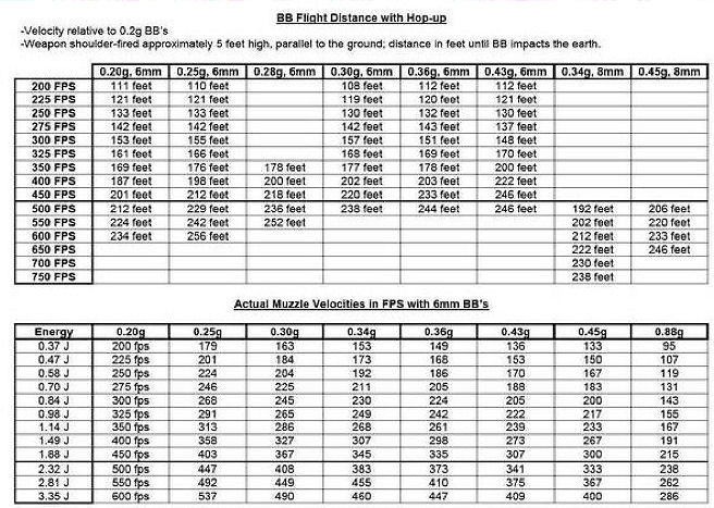

tomass Atrašyta Gruodžio 4, 2010 Pranešti Share Atrašyta Gruodžio 4, 2010 Kazhkaip isivaizdavau kad kuo sunkesnis bbs tuo archiau krenta, o chia prie musu naudojamu greichiu 300 ir daugiau fps beveik atvirkshchiai, ar ash kazhko nesuprantu? Link to comment Dalintis kituose puslapiuose More sharing options...
zhigan_limon Atrašyta Gruodžio 4, 2010 Pranešti Share Atrašyta Gruodžio 4, 2010 praktikoje viskas skiriasi nuo labai daug dalyku vamzdzio siaurumo bbs dydzio, svorio. ta lentele praktiskai rodo vejus. autorius nesupyk :) Link to comment Dalintis kituose puslapiuose More sharing options...
Jhonisss Atrašyta Gruodžio 4, 2010 Pranešti Share Atrašyta Gruodžio 4, 2010 praktikoje viskas skiriasi nuo labai daug dalyku vamzdzio siaurumo bbs dydzio, svorio. ta lentele praktiskai rodo vejus. autorius nesupyk :) Autorius tikrai nepyks :lol: o del lenteles tai as visiskai sutinku su ja :)Tarkim as naudoju minimuma hop up'o nes su vos vos prisuktu hop up'u sratas lekia kaip Gagarinas i kosmosa. Srato svoris .28 automatiskai sunkiasniam sratui reikia daugiau hop up'a prisukt, tuo labiau isnaudojamas hop up'as ir sratas daugiau uzsuktas toliau nuskrenda. Ar klystu??? Link to comment Dalintis kituose puslapiuose More sharing options...
tomass Atrašyta Gruodžio 4, 2010 Pranešti Share Atrašyta Gruodžio 4, 2010 Nori pasakyti kad kuo daugiau priverzhi hop up'a tuo toliau sharatas lekia? Link to comment Dalintis kituose puslapiuose More sharing options...
Jhonisss Atrašyta Gruodžio 4, 2010 Pranešti Share Atrašyta Gruodžio 4, 2010 Na taip, kaip ir minejau jeigu priversciau hopupa iki maximumo tai sratas sautu i orbita :D Mano sautuvo hopupas prisaudytas ant 0.28 sratu, jie lekia tiesiai, o saudant su 0.20 sratai, sratai lekia i virsu, tai tik patvirtina kad sunkesniam sratui reikia daugiau hopupa prisukt. Link to comment Dalintis kituose puslapiuose More sharing options...
