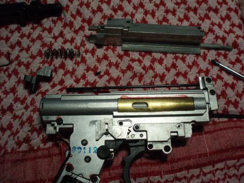

EMIS Atrašyta Vasario 2, 2019 Pranešti Share Atrašyta Vasario 2, 2019 Sveiki, turiu bėdą, pirkau naudotą gieškę, šaudo žiauriai labai žiauriai į viršų. Nusipirkau hop up gumytę naują, išsiardau, o ten ant vamzdelio tam lange kuris hop up gumai skirtas yra integruotas silikonas. Toks sudroštas tragiškai visas. Pažiūrėjau youtube kaip keičia - nėra jokio silikono. Pažiūrėjau naujus vamzdelius - nėra jokio silikono. Sakau ar taip ar taip jau šakės - išlupau tą silikoną kibėni feni. Rezultate dabar hop up visai nesiekia šovinuko net užsukus iki galo. Kur čia šuo pakastas? Ar man būtinai reikia vamzdelio su tuo integruotu silikonu? Kur tokių tada rasti, nes kiek ieškau visur tiesiog kiaurymė atvira? Nepatingėkit, pagelbėkit naujokui, pirmas šautuvas tai sunkoka. Aišku reikėjo nešti meistrams, bet esu mėgėjas pats pasikrapštyti.. Link to comment Dalintis kituose puslapiuose More sharing options...
b00ras Atrašyta Vasario 3, 2019 Pranešti Share Atrašyta Vasario 3, 2019 Google airsoft hop up modifications. Pagal aprasyma, pas tave R-hop. Pagal ji ir hop up kameros kojele nudrozta. Jei naudoji FaceBook pabandyk hopped up susirasti ir parasyti, tai lietuvis, manau, tau pades. Jei nori standarta turet, pasikeiti hop up kamera arba kameros kojele, kuri spaudzia hop up gumyte, per spaceri, ir turesi dziaugsma. Link to comment Dalintis kituose puslapiuose More sharing options...
EMIS Atrašyta Vasario 3, 2019 Pranešti Share Atrašyta Vasario 3, 2019 Dėkingas už atsakymą . Nusipirksiu naują kamerą. Tada dar vienas klausimas - ar vamzdelis tas pats tinka ar R-hop ir vamzdeliai kiti eina ir reikia pirkti naują? Link to comment Dalintis kituose puslapiuose More sharing options...
pufiks Atrašyta Vasario 15, 2019 Pranešti Share Atrašyta Vasario 15, 2019 Tas pats, tik isvalyt ta langa hopupo reikia nuo "silikono" to, kad tuscias ir svarus butu Link to comment Dalintis kituose puslapiuose More sharing options...
