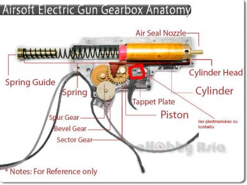

Ginklas : MP5 A2, CA, gearbox ver.2, po truputi, palaipsniui dingo pavieniu suviu funkcija, palaipsniui tai yra pries 1-2 men. saugikli reikedavo perstumt nuo pavieniu suviu padeties arciau automatines padeties, o dabar liko saugus ir automatinis rezimai. pablogejo po gerboxo transplantacijos, gavau padeveta (visdelto pasaulis ne be geru zmoniu, aciu Luko ir Tankystas :D ).
Gal turit kokiu minciu kolegos?
Del pavieniu, gali but kalti:
1.Svitcheris, ne pats tas saugiklis bet kur ant gearboxo buna.
2.Pats saugiklis gali but.
3.Netaisiklingai surinkta gali but, nes ten reik labai ziuret, kad saugiklio padetis atitiktu ir ta svitcheri ant gearboxo.
4.Gali but paprasciausia, kontaktu tokia plasmaska, na ta kuri duoda kontakta.
paaiskinsiu kaip dirba pavieniai: tas dantratis skaitau treciu, kur jau traukia stumokli, apacioj, turi toki issikisima, o tas issikisimas kontaktuoja su cutt-off dalim, ta dalis kilsteli kontakta, ir jis atsoka i pradine padeti, man buvo kad ta pati dalis buvo apsitrynus, ir tas cutt-of'as tiesiog neprikeldavo jos.
