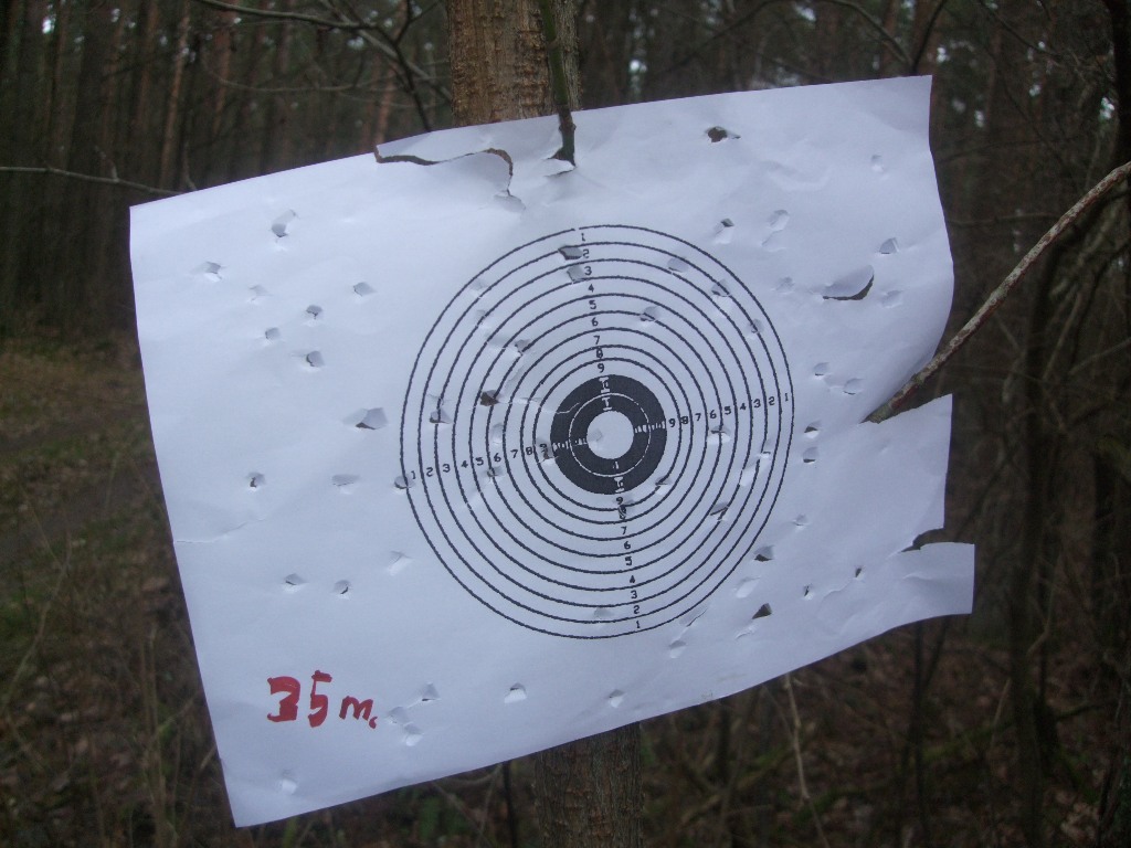

xejay Atrašyta Gruodžio 2, 2009 Autorius Pranešti Share Atrašyta Gruodžio 2, 2009 atstuma (50,60 m) matavai ar is akies?Metru nematavau primeciau zingsniais. Buvo medis ir matosi, kad u zjo jau dievui i langus skrenda pamatavau nemazais zingsniai gavosi apie 55 zingsniai. Bet aisku tokiam atstume sklaida nemaza jau gaunasi taciau pataikyti i zmogu tikrai imanoma jei pasitaiko i dezute ta. Tik kaip bebutu keista serijom man pasirode, kad saudo taikliau... Link to comment Dalintis kituose puslapiuose More sharing options...

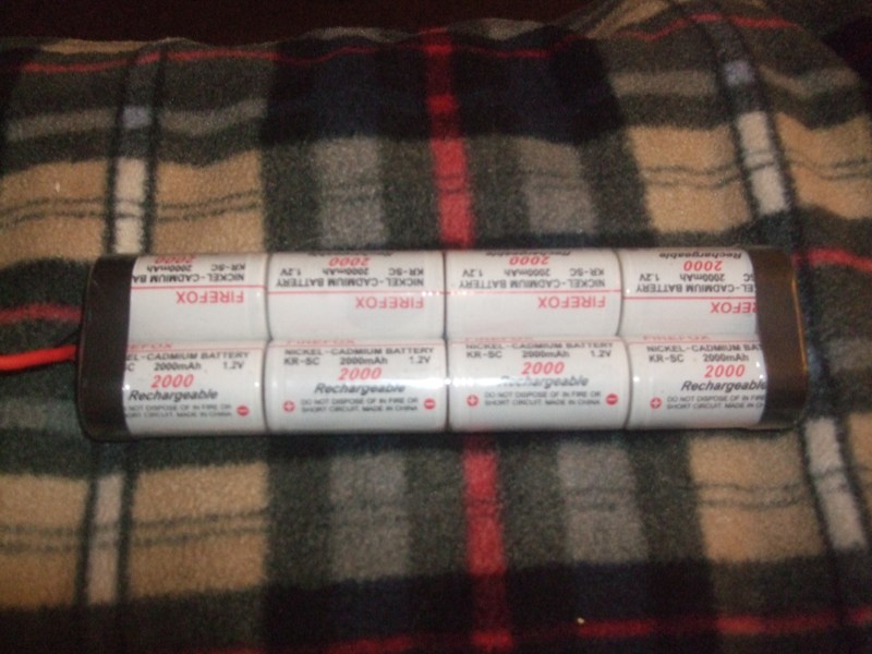

xejay Atrašyta Gruodžio 2, 2009 Autorius Pranešti Share Atrašyta Gruodžio 2, 2009 Nelabai ka radau apie tas batareikas. Maniske tai tokia - FIREFOX Nickel-Cadmium KR-SC 2000mAh 1.2V. Kiek laiko man ja krauti? Bei ar butina pries pakrovima pilnai iskrauti ar galima ir neiskrovus dakraudineti? Link to comment Dalintis kituose puslapiuose More sharing options...
steigvila Atrašyta Gruodžio 2, 2009 Pranešti Share Atrašyta Gruodžio 2, 2009 ?iaip prie? tai įmesta nuoroda apie batarkes visai nebloga, persiskaityk :)Tavo batarkė Ni-Cd 9,6V (1,2 * 8) 2000 mAh. Krovimo laikas priklauso nuo pakrovėjo. Jei pas tave "default" pakrovėjas su 300 mA, kuris prie ginklo komplekte buvo, krausi apie 8 val. Patartina bateriją i?krauti prie? kiekvieną krovimą - prailginsi tarnavimo laiką. Krovimo laiko skaičiuoklė:http://www.csgnetwork.com/batterychgcalc.html Link to comment Dalintis kituose puslapiuose More sharing options...
xejay Atrašyta Gruodžio 2, 2009 Autorius Pranešti Share Atrašyta Gruodžio 2, 2009 ?iaip prie? tai įmesta nuoroda apie batarkes visai nebloga, persiskaityk ;)Tavo batarkė Ni-Cd 9,6V (1,2 * 8) 2000 mAh. Krovimo laikas priklauso nuo pakrovėjo. Jei pas tave "default" pakrovėjas su 300 mA, kuris prie ginklo komplekte buvo, krausi apie 8 val. Patartina bateriją i?krauti prie? kiekvieną krovimą - prailginsi tarnavimo laiką. Krovimo laiko skaičiuoklė:http://www.csgnetwork.com/batterychgcalc.htmlDekui, tu buvai teisus del pakroveju butent tiek ir yra 300mA, pasiskaiciavau tai jei nori neprarasti betrerijos efektingumo reikia krauti kazkur 6h.40min. O kas anot baterijos iskrovimo nera kokio paprastesnio budo nei saudyti su sautuvu arba pajungti kokia lempute? Link to comment Dalintis kituose puslapiuose More sharing options...

pi1vuzas Atrašyta Gruodžio 3, 2009 Pranešti Share Atrašyta Gruodžio 3, 2009 pajungti kokia lempute?Su situo budu siulau buti atsargiam, nes gali sugadinti akuma. Link to comment Dalintis kituose puslapiuose More sharing options...
-=Brainiac=- Atrašyta Gruodžio 3, 2009 Pranešti Share Atrašyta Gruodžio 3, 2009 Su situo budu siulau buti atsargiam, nes gali sugadinti akuma.Kolega, kalbate is patirties? ;)Nes pats naudoju butent lempute. Jau 3 metus su Large akumu. Ir pusmeti su small akumais. Kol kas jokiu gedimu. (tfu tfu tfu) :D Link to comment Dalintis kituose puslapiuose More sharing options...
Zatoichi Atrašyta Gruodžio 3, 2009 Pranešti Share Atrašyta Gruodžio 3, 2009 Na va pasisaudziau. Biski buvo didokas vejas tad kazkur is 40 m sunkoka visus pataikyti i taikini. Taciau ir is 50 m imanoma normaliai pataikyti kulka tiesiai skrenda apie 60m. Taikiniui naudojau A4 lapa pridedu nuotrauka. Geriausias pataikymas is 30m kazkur. Čia ?audyta jau su optika? Link to comment Dalintis kituose puslapiuose More sharing options...
xejay Atrašyta Gruodžio 3, 2009 Autorius Pranešti Share Atrašyta Gruodžio 3, 2009 Kolega, kalbate is patirties? ;)Nes pats naudoju butent lempute. Jau 3 metus su Large akumu. Ir pusmeti su small akumais. Kol kas jokiu gedimu. (tfu tfu tfu) :DVadinasi ri as lempute pasirinksiu :) Link to comment Dalintis kituose puslapiuose More sharing options...
GSP Atrašyta Gruodžio 3, 2009 Pranešti Share Atrašyta Gruodžio 3, 2009 nesirinkit lemputes. Negalima akumo iskrauti zemiau nei tam tikra itampa per viena cele. Jei tai Ni-Mh akumas isvis jo nereikia iskraudineti, iskraudinejami pries pakrovima tik Ni-CD akumai kurie turi atminties efekta. Ni-cd akumai skaitomi amzini, jei juos eksploatuoti teisingai, jei iskraudinesit su lempute tikrai netaranaus daug (bandymuose buvo daryta kiek pamenu 5000 ciklu ir po to talpa ne kiek nenukrito nutarta laikyti kad ju sugadinti neimanoma). Netarnaus daug turim omeny koki 500ciklu. Zodziu as nepatariu su lempute pornografija cia Link to comment Dalintis kituose puslapiuose More sharing options...
JohnyT Atrašyta Gruodžio 3, 2009 Pranešti Share Atrašyta Gruodžio 3, 2009 Ni-cd akumai skaitomi amzini, jei juos eksploatuoti teisingai, jei iskraudinesit su lempute tikrai netaranaus daug (bandymuose buvo daryta kiek pamenu 5000 ciklu ir po to talpa ne kiek nenukrito nutarta laikyti kad ju sugadinti neimanoma). Netarnaus daug turim omeny koki 500ciklu.o kaip nuo laiko priklauso? nesensta? Link to comment Dalintis kituose puslapiuose More sharing options...
GSP Atrašyta Gruodžio 3, 2009 Pranešti Share Atrašyta Gruodžio 3, 2009 taip, ni-cd akumai nesensta juos laikant teisingai. T.y. ikrauta iki storage itampos ir tam tikroj temperaturoj ir dregmej. Apskritai ni-cd akumu yra vieni is sustriausiu, net lyginant su licio. Ni-cd vienintelis minusas yra didele mase ir kad ju gamyba yra kenksminga labai. Jau juos berods europos sajungoj uzdrausta gaminti. O seip tai vieni sustriausiu akumu zinantiems kaip naudotis ir nekreipiant demesio i ju mase. Tiesa ju kaina yra salyginai didele, bet didele tik kai perki, rysium su tuo kad jie ilgai issilaiko, skaiciuojant ilgam naudojimui, ni-cd yra vieni pigiausiu akumu. Bet daug kas juos uzdrozia nemokedami jais naudotis. Aisku mechaniniai pazeidimai irgi itakoja. Krovimas ni-cd isvis yra superinis, neimanoma celiu perkrauti - visa perkrovimo srove iseina i siluma nekenkdama akumams. Del to atkrenta poreikis balancuoti celes. Ko nepasakysi apie Ni-Mh ir licio tipo akumus. Ni-mh isvis is akumu yra pats didziausias nesusipratimas ir kazkokia klaida inzinerine :rolleyes: bet perdaug neissiplesiu apie juos skaitykit info interne patys ir patys darykit isvadas, mane cia poto pardavejai pakabins uz jautrios vietos jei burbt pradesiu apie juos :D Link to comment Dalintis kituose puslapiuose More sharing options...

xejay Atrašyta Gruodžio 4, 2009 Autorius Pranešti Share Atrašyta Gruodžio 4, 2009 Gerai vyrai viskas aisku man del iskrovimu. Norejau pasiklausti o sklaida tokia is 35m normalu, nes kartais buna, kad isviso nepataiko i taikini. Taikinys ant a4 formato lapo, atstumas 35m. Link to comment Dalintis kituose puslapiuose More sharing options...
pi1vuzas Atrašyta Gruodžio 4, 2009 Pranešti Share Atrašyta Gruodžio 4, 2009 Su standartiniu vamzdeliu normalu Link to comment Dalintis kituose puslapiuose More sharing options...
xejay Atrašyta Gruodžio 4, 2009 Autorius Pranešti Share Atrašyta Gruodžio 4, 2009 Su standartiniu vamzdeliu normaluZiurekit pastebejau nuemes duslintuva, kad vidinis vamzdelis siek tiek turi laisvumo, gal silikono kokio pripurksti? Link to comment Dalintis kituose puslapiuose More sharing options...
lucky vox Atrašyta Gruodžio 4, 2009 Pranešti Share Atrašyta Gruodžio 4, 2009 klibejimas tau sklaidos neduoda. sklaida mazinama keiciant vamzdeli i precizini. dar gali buti vamzdelis nesvarus. taip pat priklauso kokius bb'sus naudoji. Link to comment Dalintis kituose puslapiuose More sharing options...
UnoBomber Atrašyta Gruodžio 4, 2009 Pranešti Share Atrašyta Gruodžio 4, 2009 klibejimas tau sklaidos neduoda. sklaida mazinama keiciant vamzdeli i precizini. dar gali buti vamzdelis nesvarus. taip pat priklauso kokius bb'sus naudoji.jei ginklas naujas turi prasivalyti vamzdelis. man susinormalizavo tik po keliu bunkeriu. Link to comment Dalintis kituose puslapiuose More sharing options...
