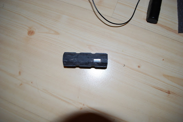

GSP Atrašyta Balandžio 2, 2010 Autorius Pranešti Share Atrašyta Balandžio 2, 2010 pavykoooooo!!!!!!!!!!!!!!!! valio!!!!!!!!!!!!!!!!!!! ;) :) :) reikejo iskart taip daryti :) cia matosi magnetukas ikomponuotas stumoklyje. Dremelio pagalba issifrezavau kiauryme, neodimio magnetuka iklijavau su klijais kurie prie sios plastmases kibo geriausiai - kleiberit pur. Atlikau testinius saudymus tiek auto tiek pavieniais kolkas stovi savo vietoje. Manau ten ir liks. Kolkas viskas ant laidu bet jau ismeginau ir skaiciavima. Skaiciuoja idealiai jokiu klaidu ar pasaliniu trukdziu. Holo jutiklis veikia nepriekaistingai. Kadangi magnetas galingas traukia per gearboxo korpuso susidariusi atstuma labai gerai. Jutiklis bus priklijuotas isoreje ant gearboxo korpuso virsaus ir i schemute kuria patalpinsiu vietoj selector plate. Ten iskart bus isvesti ir selektoriaus kontaktai kurie junginesis ugnies keitikliu. Vienintele problema su kuria susiduriau tai kad ijungus logika iskarto uzsidega vienetas skaitiklyje. Nezinau, matomai holo jutiklio schemute jungimo metu kazkaip suzadina skaitiklio iejima. Bet nieko tokio, vietoj to kad nusiimti stop signala nuo skaiciaus 3 skaitiklio isejime, nusiimsiu nuo skaiciaus keturi. O pavieni suvi nusiimsiu nuo skaiciaus du. Ne taip patogu kaip buvo pirma, bet nepavyko issiaiskinti problemos kodel taip ivyksta. Bala nemate - smulkmena. Tiesa su resetu nuresetinti logikos irgi nepavyks. Kadangi mano Clock iejimas yra pajungtas prie holo, uz laikrodi atsakingas stumoklio judejimas. Kad ivykdyti reseto funkcija turi praeiti vienas impulsas, bet kur jis praeis jeigu jau varikliui po ciklo uzduota stoveti ir joks magnetas pro hola nebepraeis. Taigi teks ant nuleistuko daryti logikos maitinimo atjungima nors tai ir nera pats geriausias variantas bet nuo to nieko blogo nenutiks. Saugiklio funkcija mechanine bus panaikinta (nes vietoj selector plate stoves plata PCB) uztat saugiklis bus ant logikos. Galesi spasti nuleistuka taciau signalo i motoro valdymo tranzus nebus. Zinoma prie ugnies selektoriaus jau reiks pavargti nes ten jau mechanika ir reiks tikslumo. Bet igyvendinama ziuresim. Paleidus automatu nuo lipolkes suviu per sekunde skaicius labai didelis, holo jutiklis nepasimeta skaiciuoja pasakiskai LED'as mirgsi kaip isprotejes :) super kolkas esu davolnas iki nugriuvimo kad galu gale dasikapsciau iki skaicavimo. Taigi manau neuzkalnu bus demo video beta versijos :) Link to comment Dalintis kituose puslapiuose More sharing options...
lansmeta Atrašyta Balandžio 3, 2010 Pranešti Share Atrašyta Balandžio 3, 2010 Nu va iveikiai 1 ir dalinai 2 punktus, dar nemazai liko... Gaila tik to, kad signalu paemimas tavo atveju gavosi ne taip jau lengvai igivendinamas ir kaip komercinis produktas tokia sistema nera tinkama :) Dar panaudojai klijus, sito mechanika gali tau neatleisti (laikas parodys duok dieve as klystu). Nu bet visvien esi MALADEC. Darbuokis toliau, ziuresim kas gausis (nepabandes kelniu "neprisiksi"). Link to comment Dalintis kituose puslapiuose More sharing options...
GSP Atrašyta Balandžio 3, 2010 Autorius Pranešti Share Atrašyta Balandžio 3, 2010 na sutinku kad yra cia dabar keli minusai bet mano galva jie ganetinai nezymus. Ypac jei sistema veiks labai patikimai manau bus galima i sitas smulkmenas nusispjauti ;) Komercinis? As abejoju ar as noreciau pakartoti sita darba :) Dabar vis mastau del ugnies selektoriaus sliauzianti kontakta daryti gana nepatikima... Ar yra tokiu elementu kuriuos tarkim uzdengus kazkuom jie suveiktu o atidengus (arba atitraukus kokius 3mm atstumu) jie atsijungtu? EDIT: radau kazka tokio http://www.rapidonline.com/netalogue/specs/58-0934.pdf kaip suprantu reaguoja i balta/juoda? Link to comment Dalintis kituose puslapiuose More sharing options...
