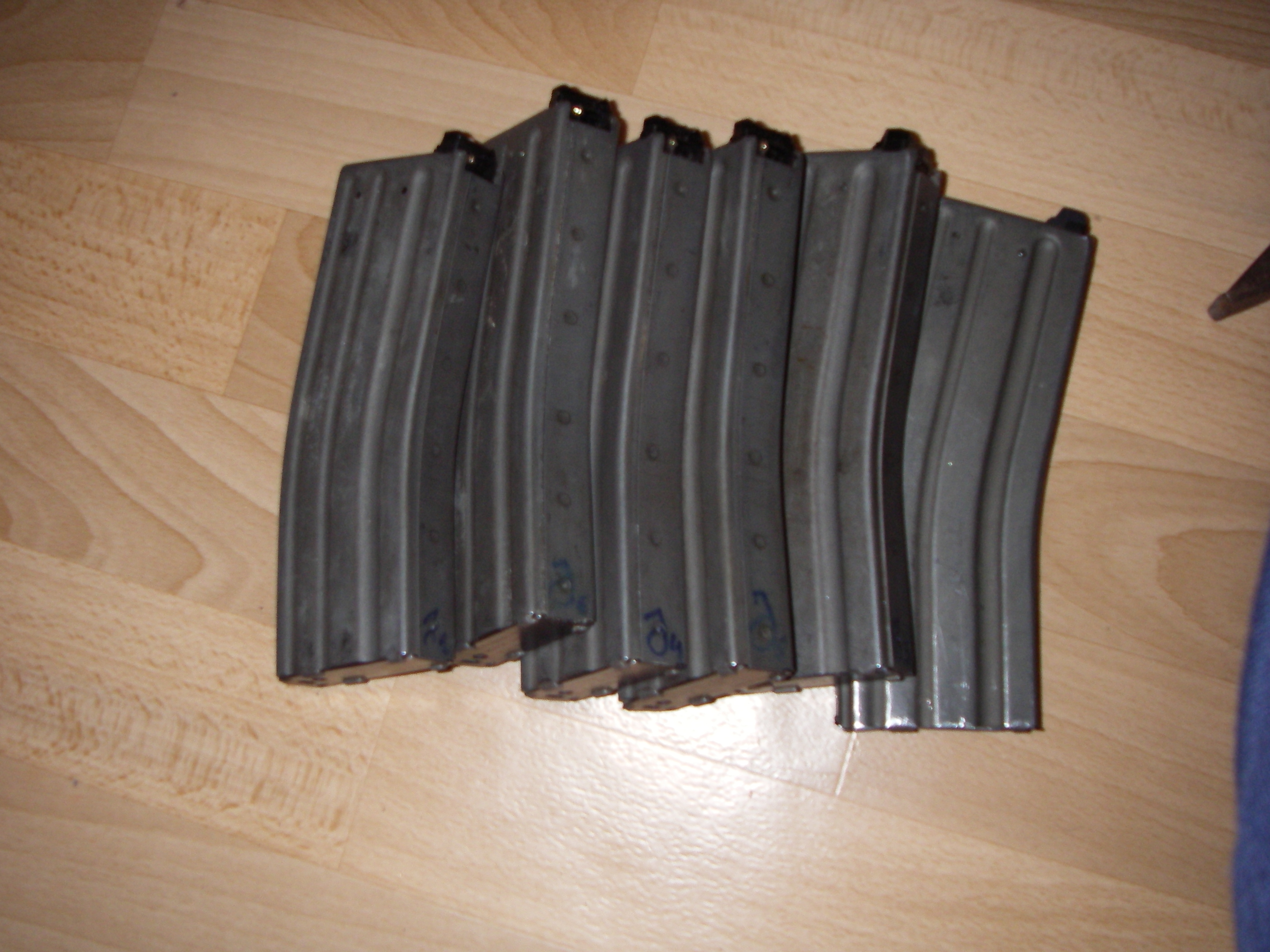

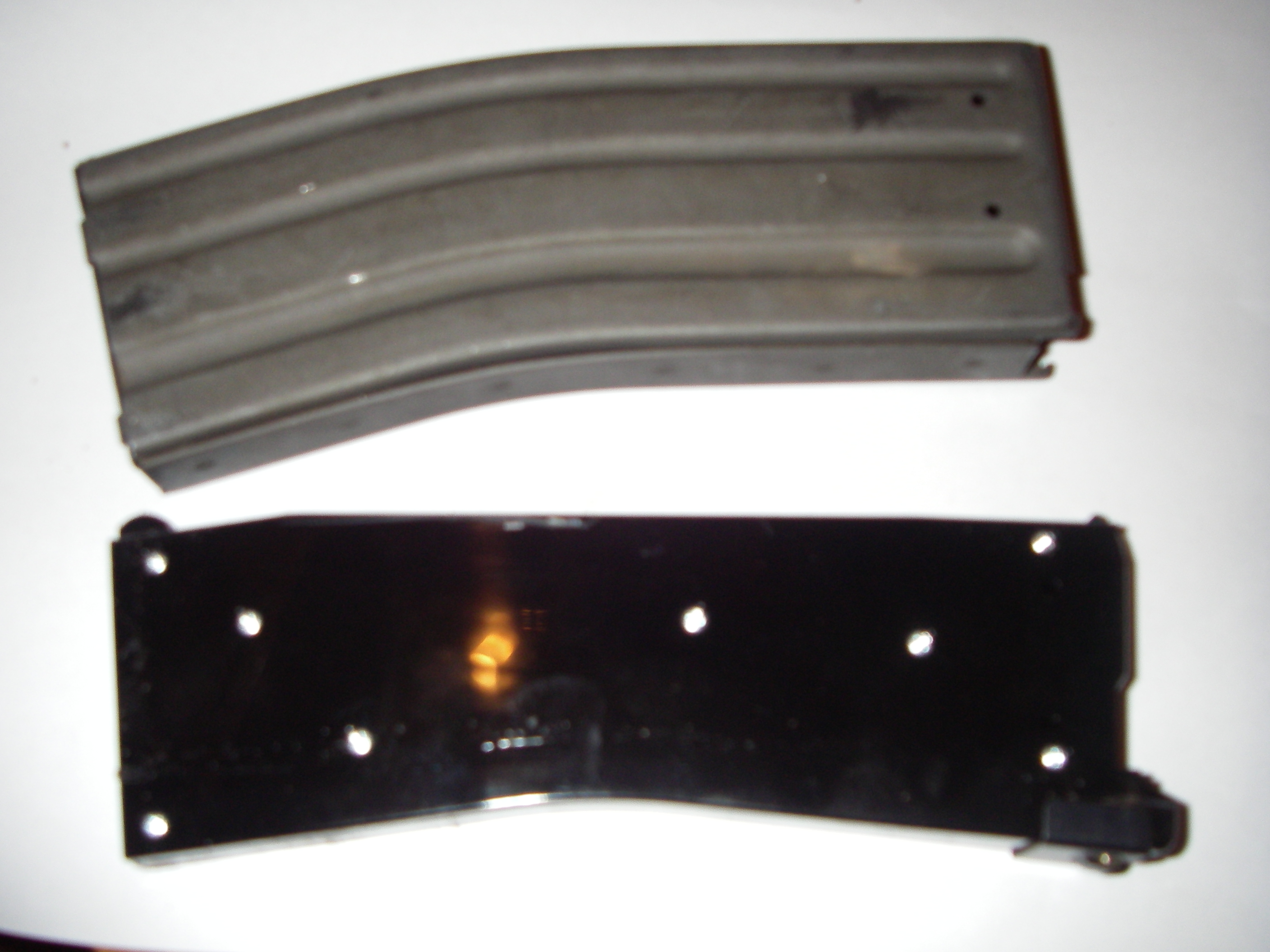

nuo pastovaus naudojimo, naturalu, kad poroje detuviu pradejo strigineti bb,sai viduje. istraukus detuve, pries dedant i aeg, jau pries tai pazymetas, stringancias detuves, profilaktiskai reikdavo trinktelti i salmaarba bata :) ilgainiui tas pabodo ir nutariau isardyti ir pasizeti kas gi nutiko.

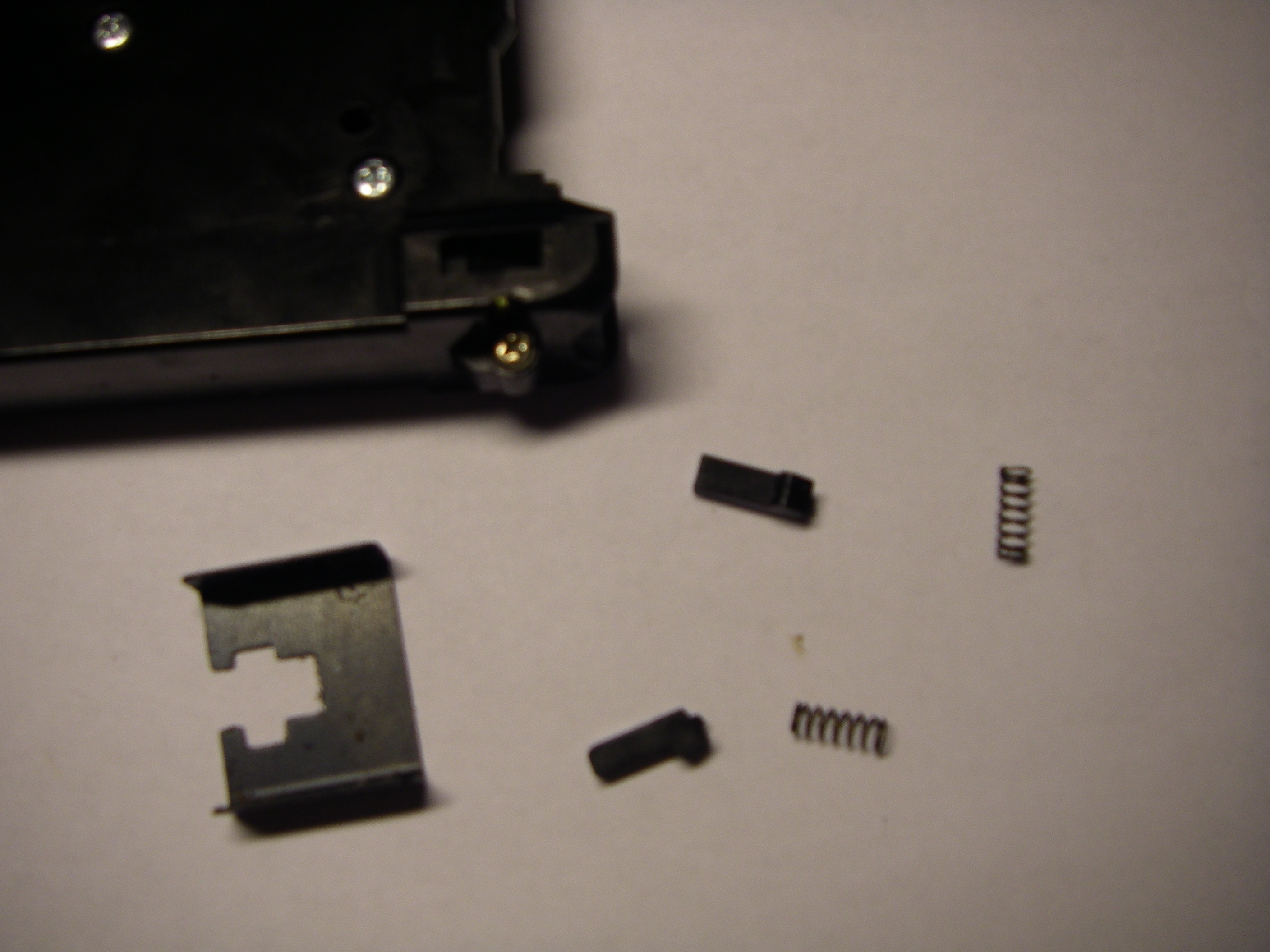

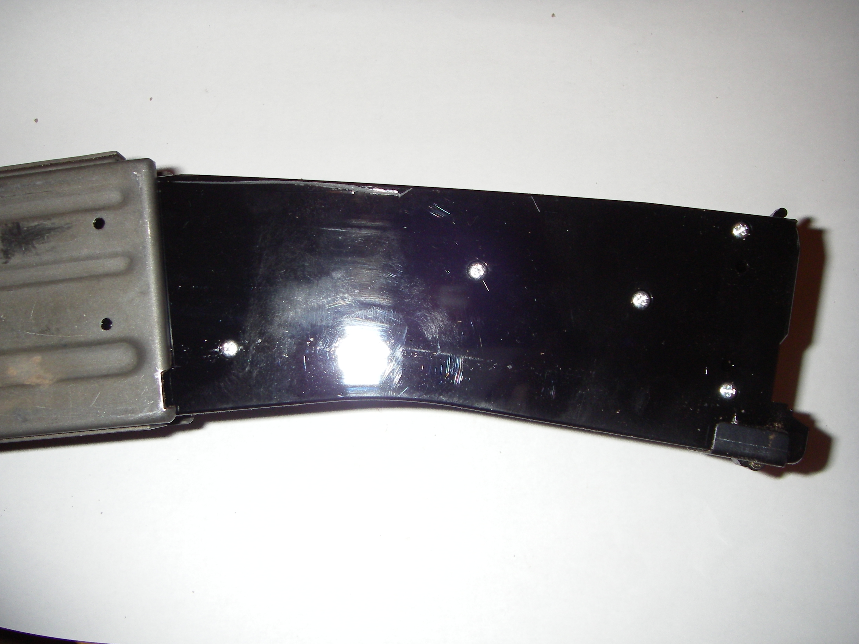

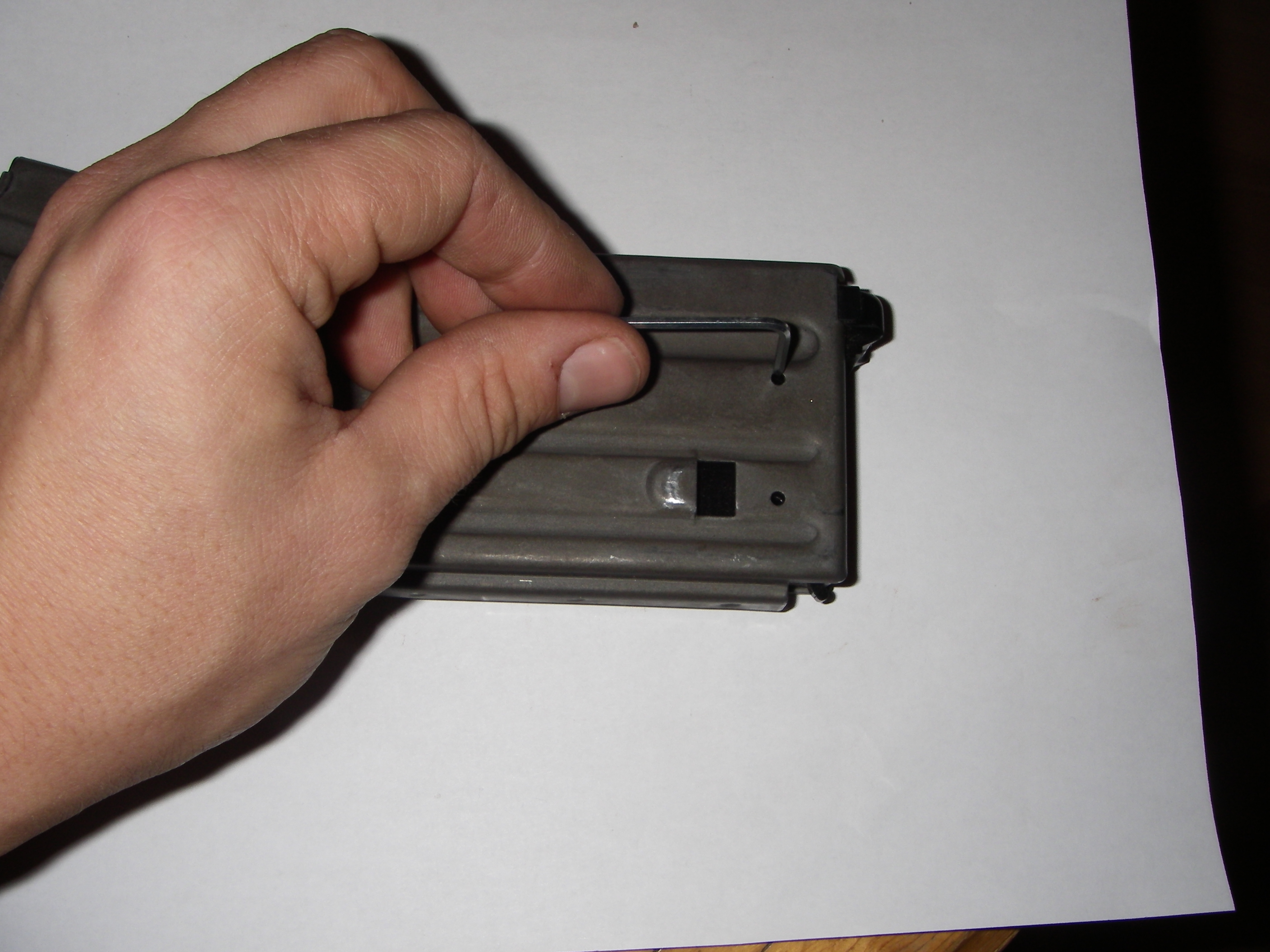

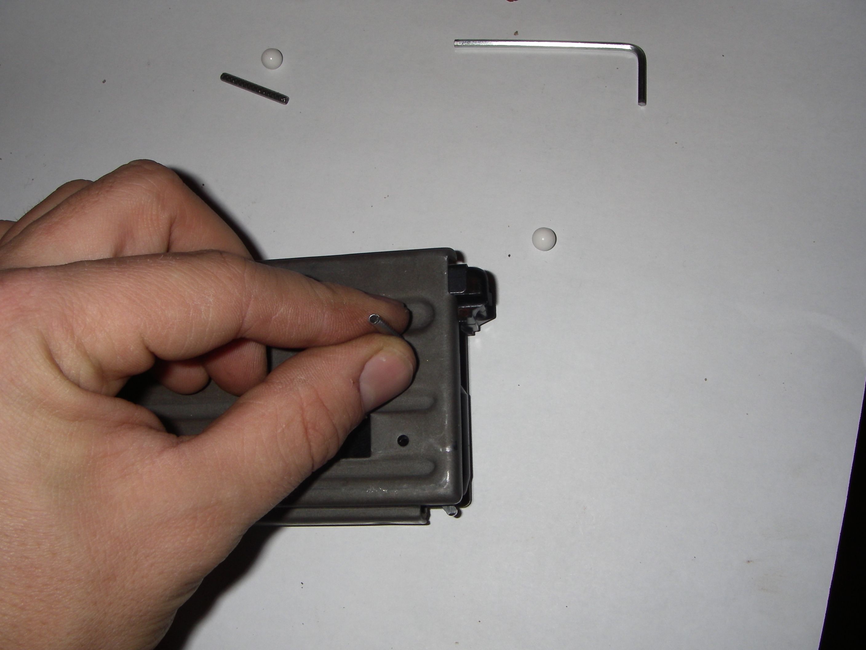

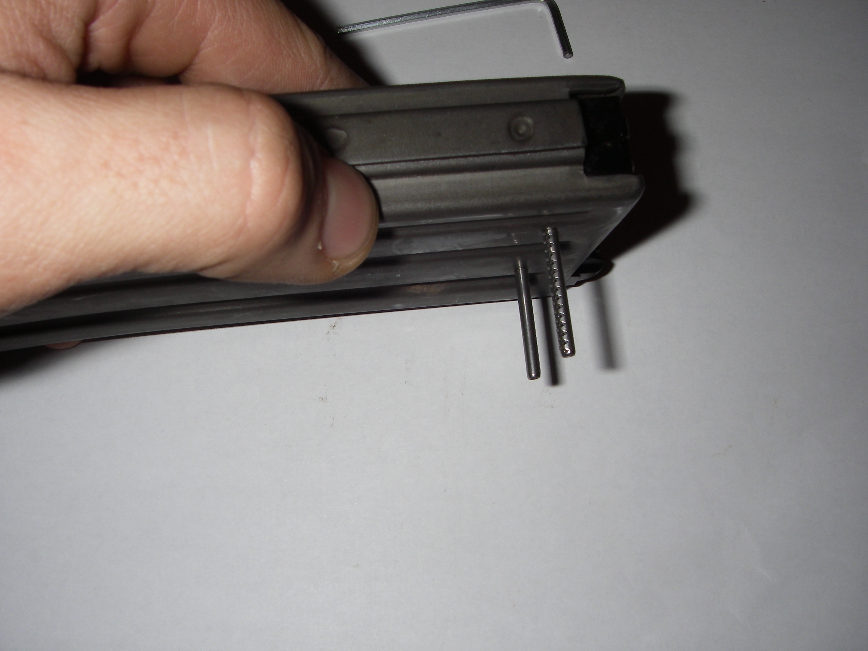

visu pirma, reik irankiu. plaktuko, ir mazo skersmens vamzdeliu, kuris galetu istumti detuves fiksatorius. taigi juos iskalame:

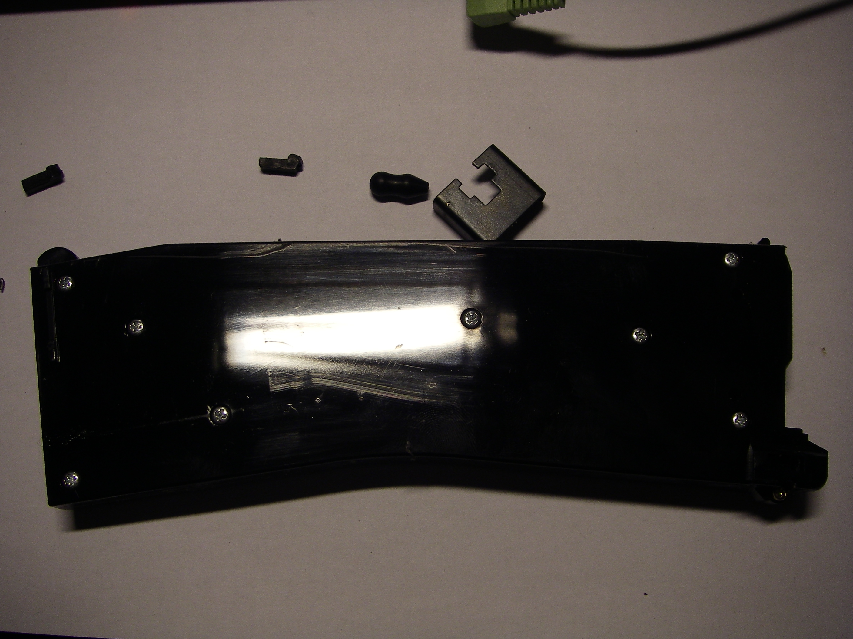

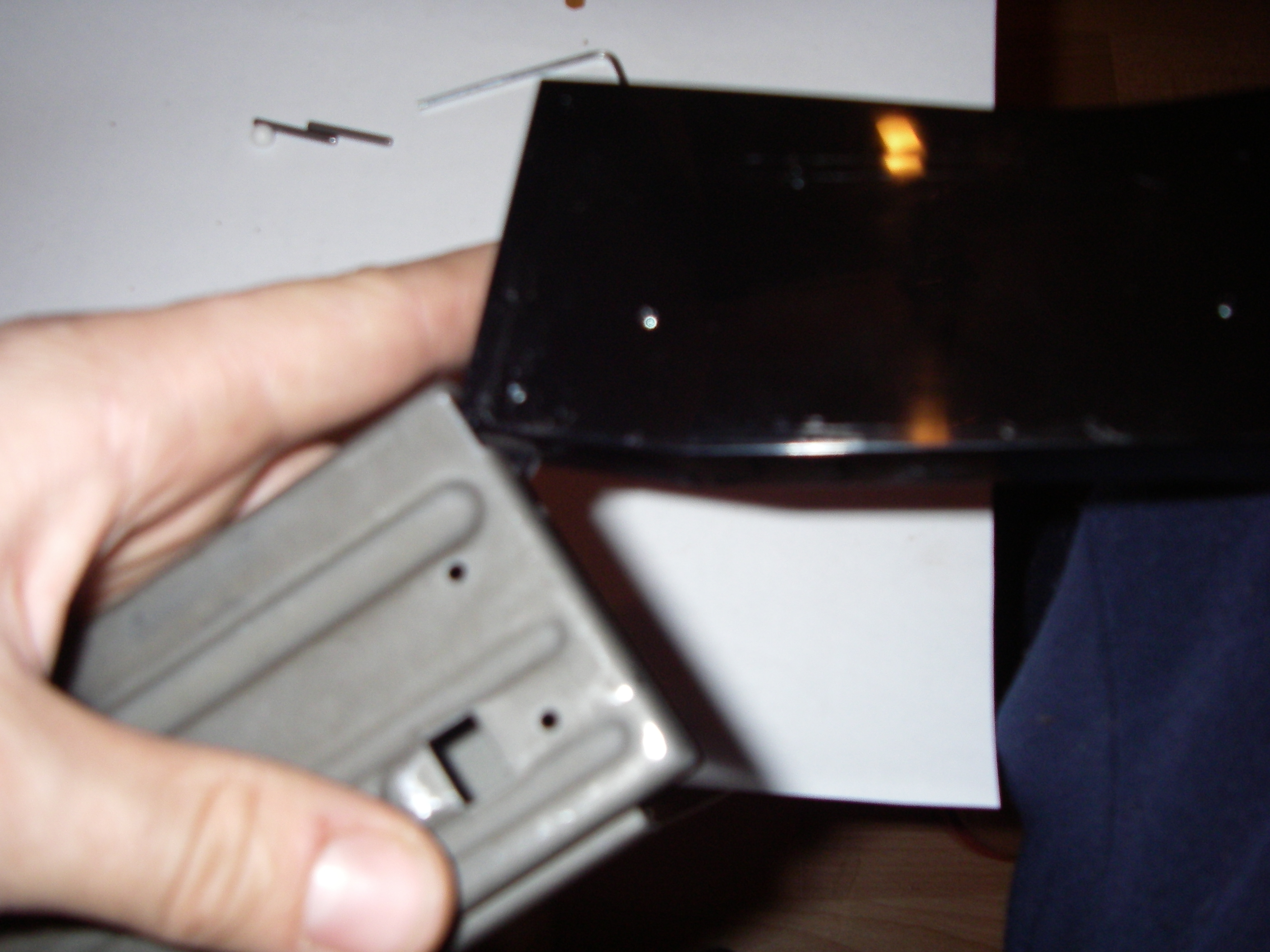

detuve telaiko metaliniame korpuse tik tie du fiksatoriai. iskalus, istraukiam plasmasinius vidurius.

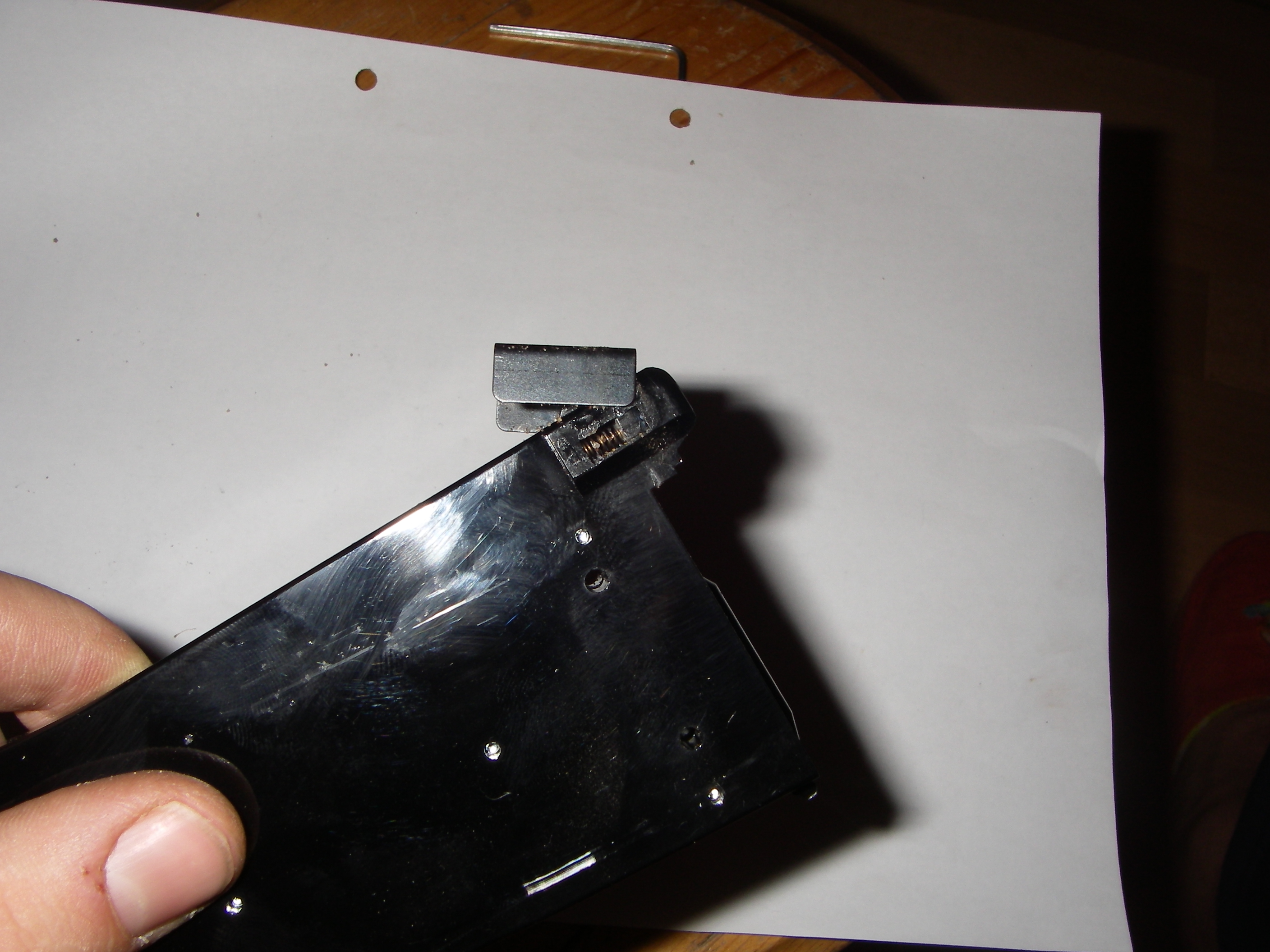

nuimama gelezine apsaugele, kuri laiko, kad neissoktu mazosios spiruoklytes.
po to seka spiruoklyciu ir bb's fiksatoriu isemimas lauk

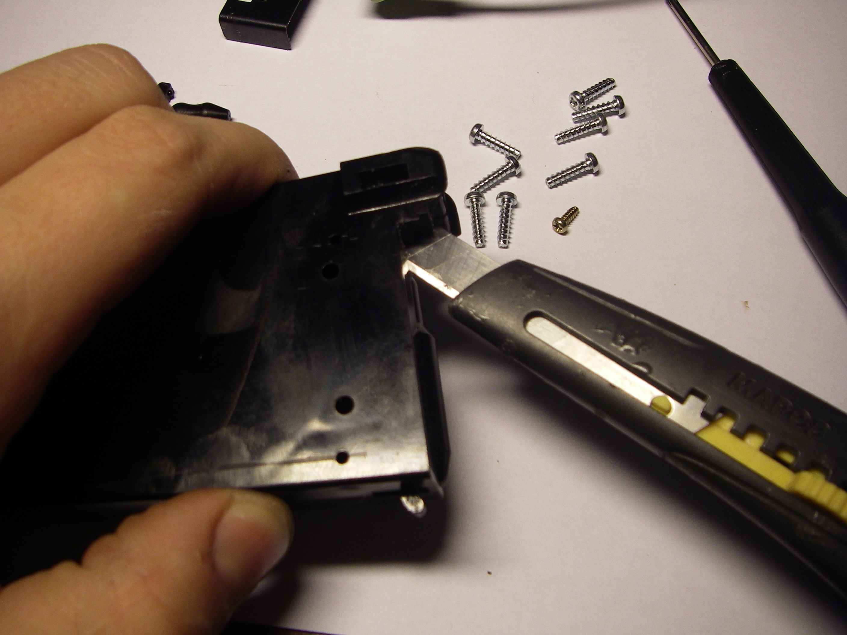

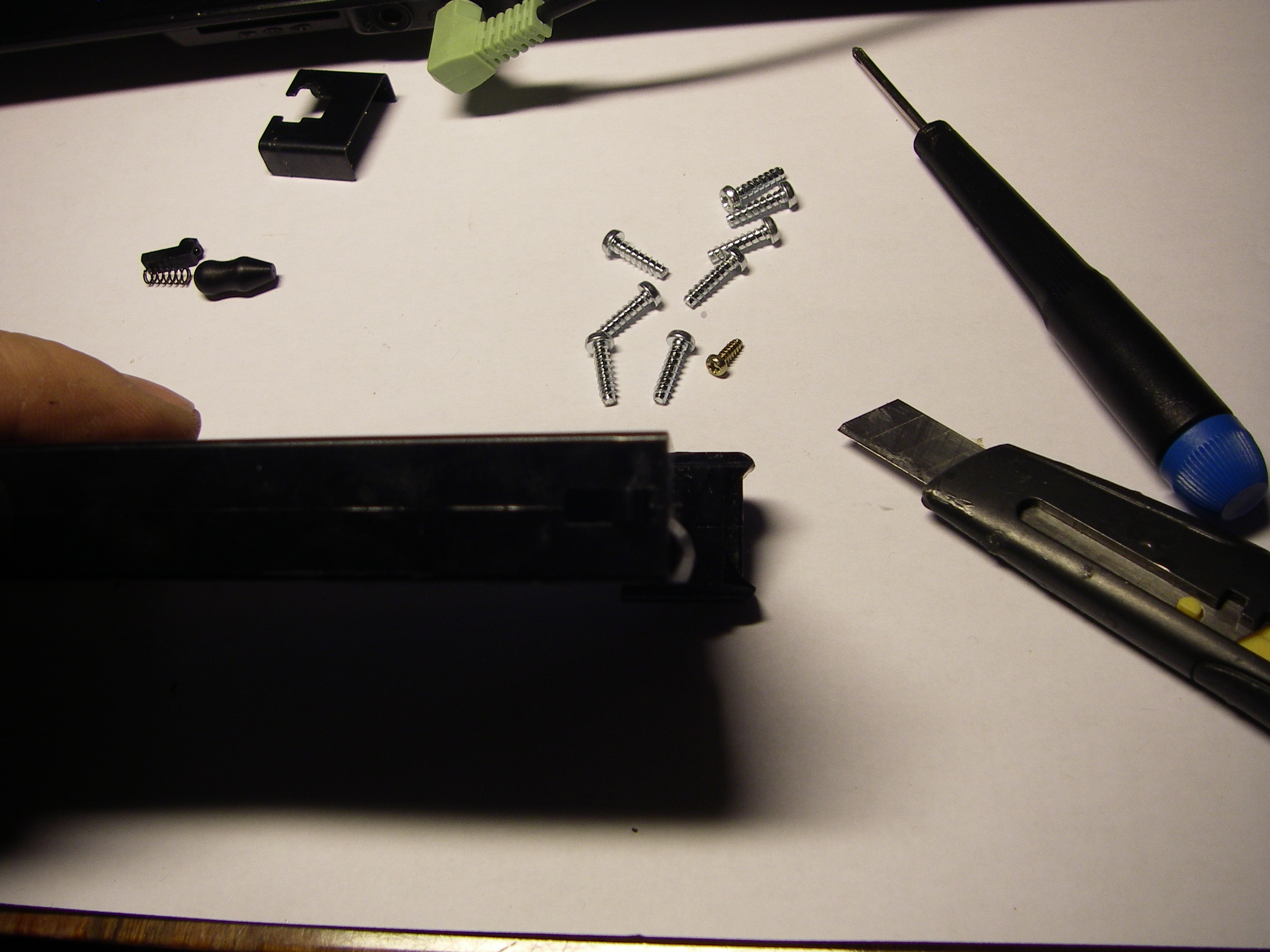

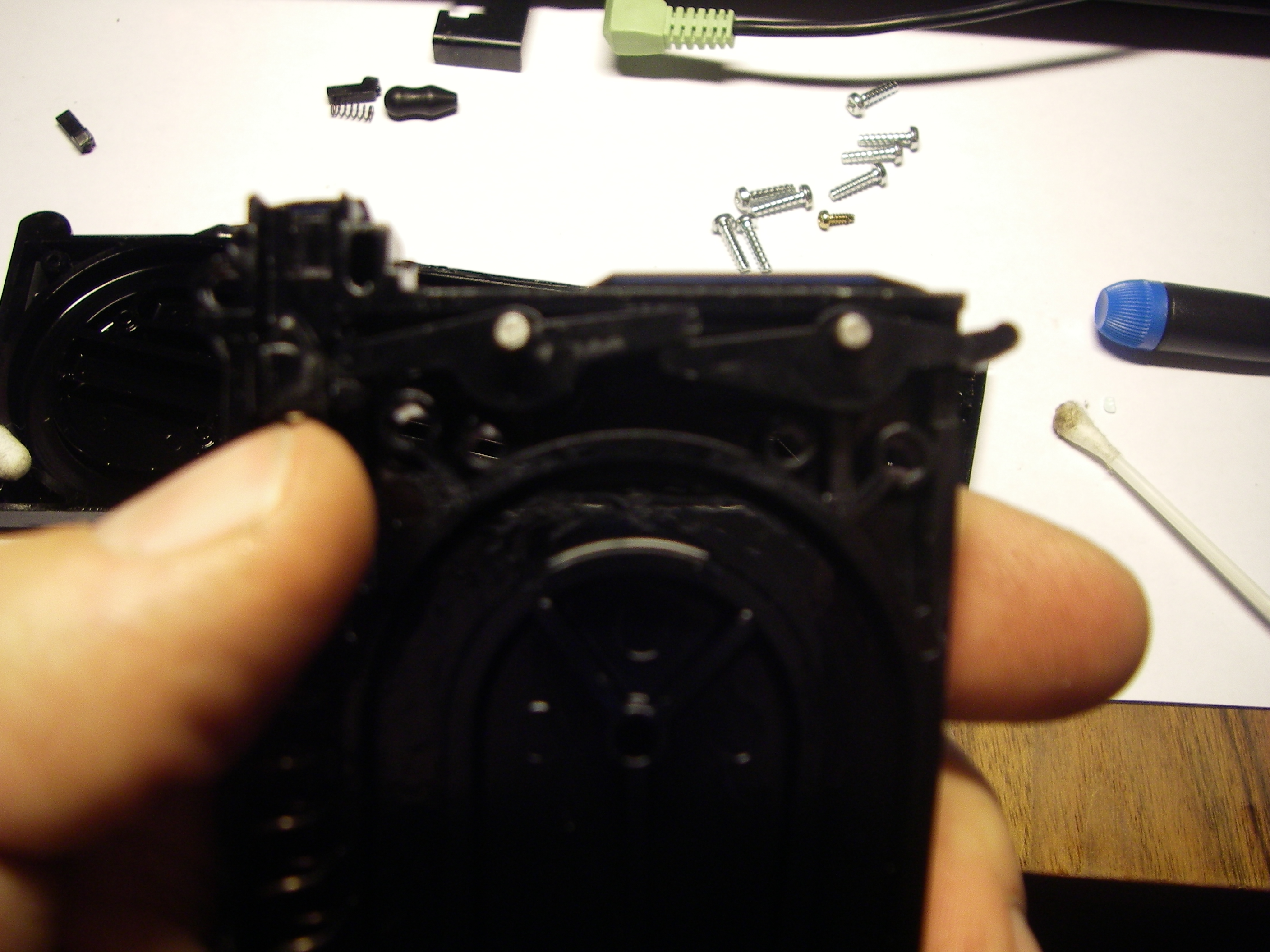

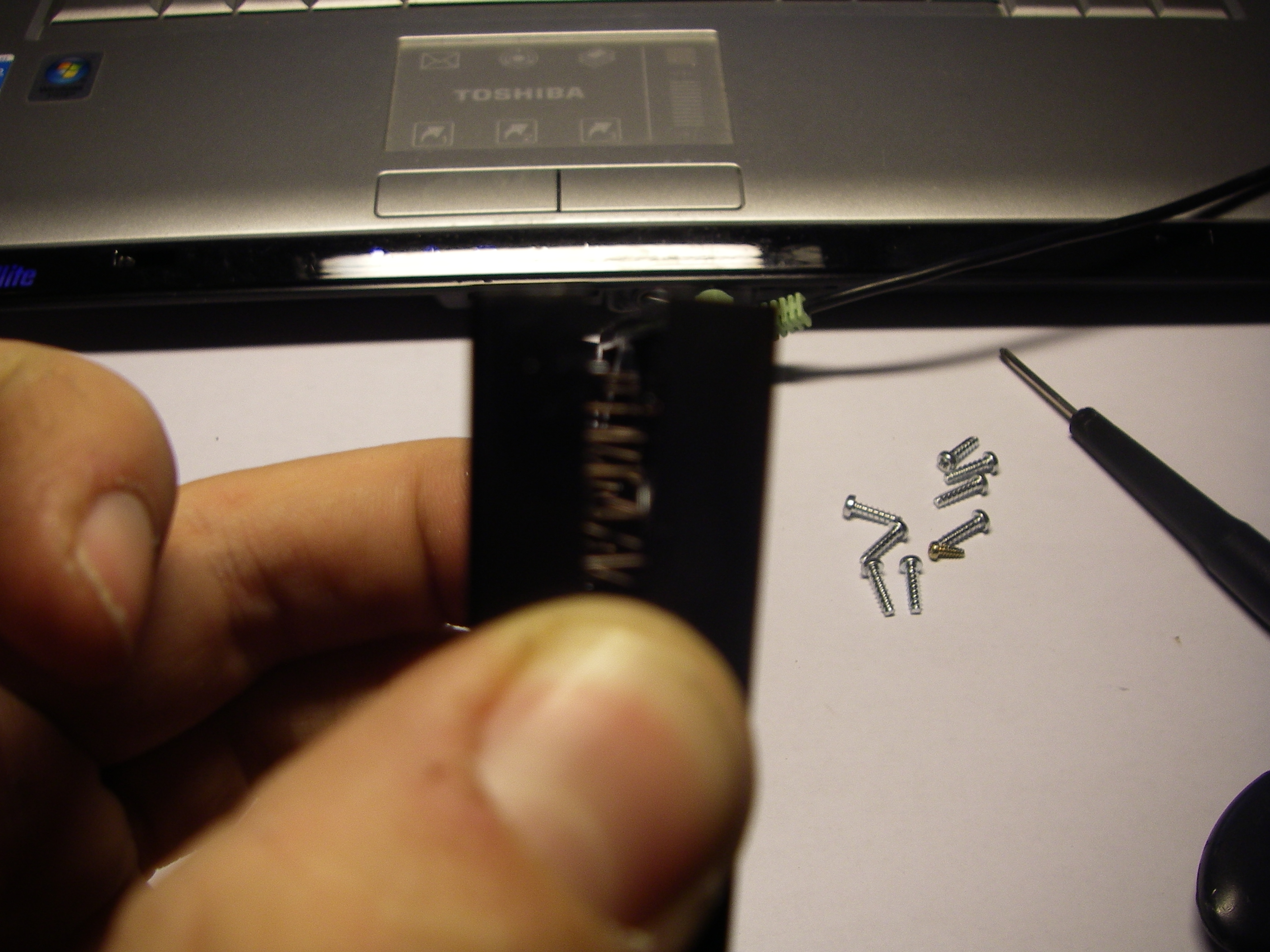

prasideda sudetingoji dalis :) reikia lysti i vidurius. kryzminiu mazu atsuktuveliu atsukame 9 varztelius.
bandom praskesti, taciau bergzdziai, nes pasirodo viskas dar suklijuota plonu kliju sluoksniu, taigi i pagalba mums ateina plonas peiliuskas popieriui pjaustyti. vargais negalais pavyksta visus klijus atplesti, tikrai neatrode, kad viskas taip sunkiai eisis, nes klijai labai stipriai laikesi, keleta akimirku galvojau, kad sulauzysiu greiciau detuve negu ja praskesiu. bet man pavyko

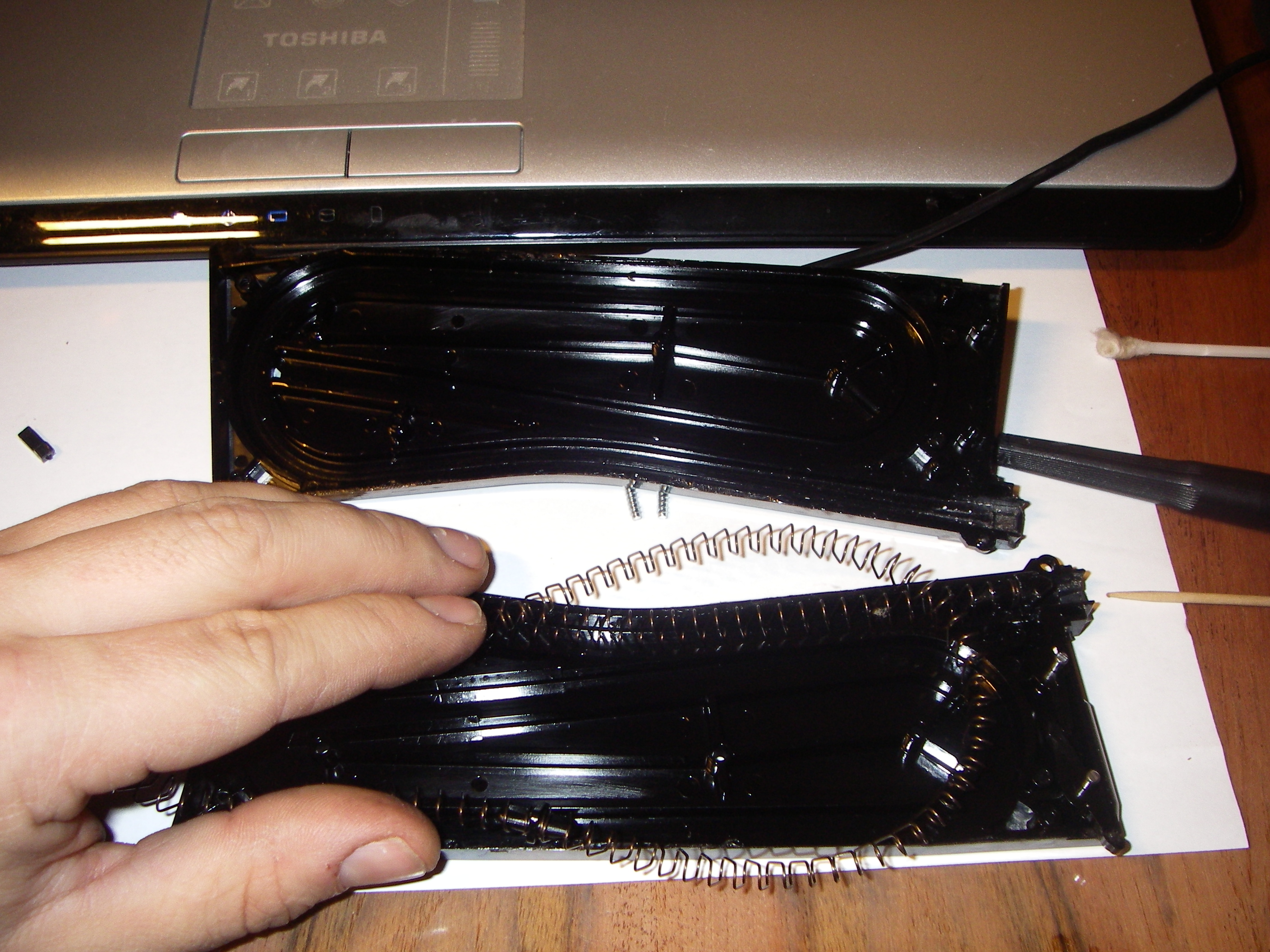

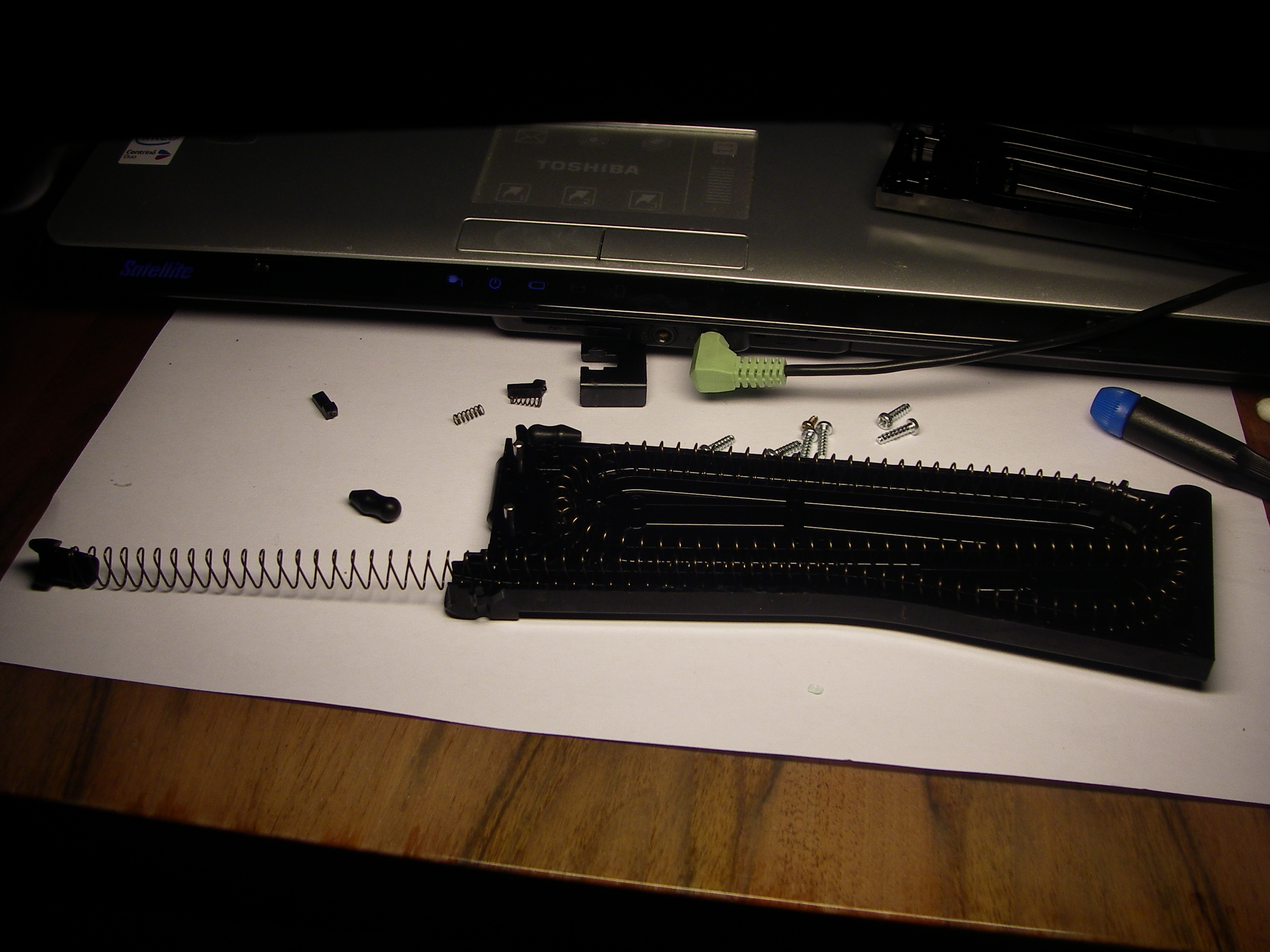

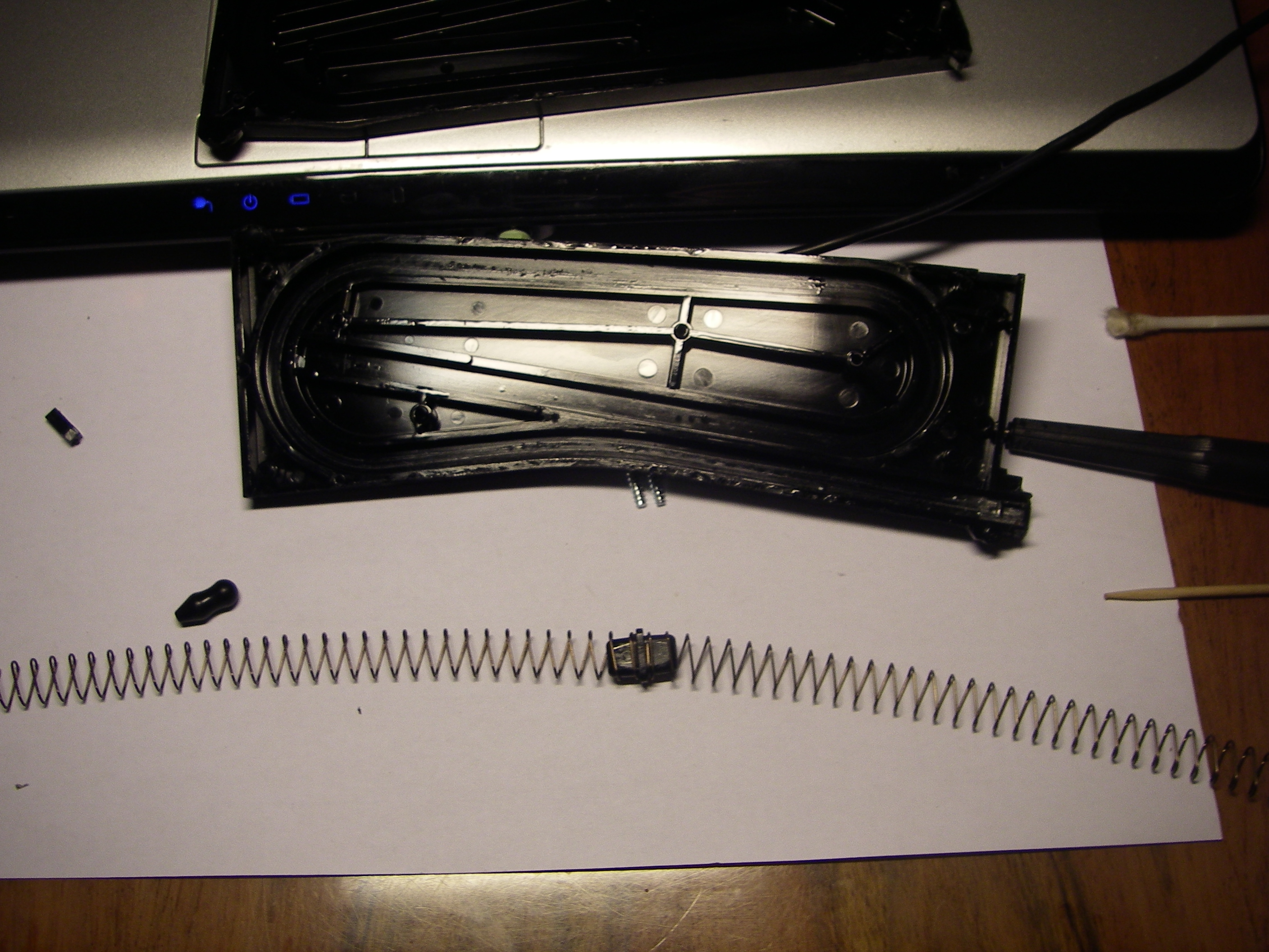

o praverus pasirodo baisiai ilga spiruokle su kazkokiu sujungimu likus 3 daliui iki pabaigos, bet tokia konstrukcija visose.

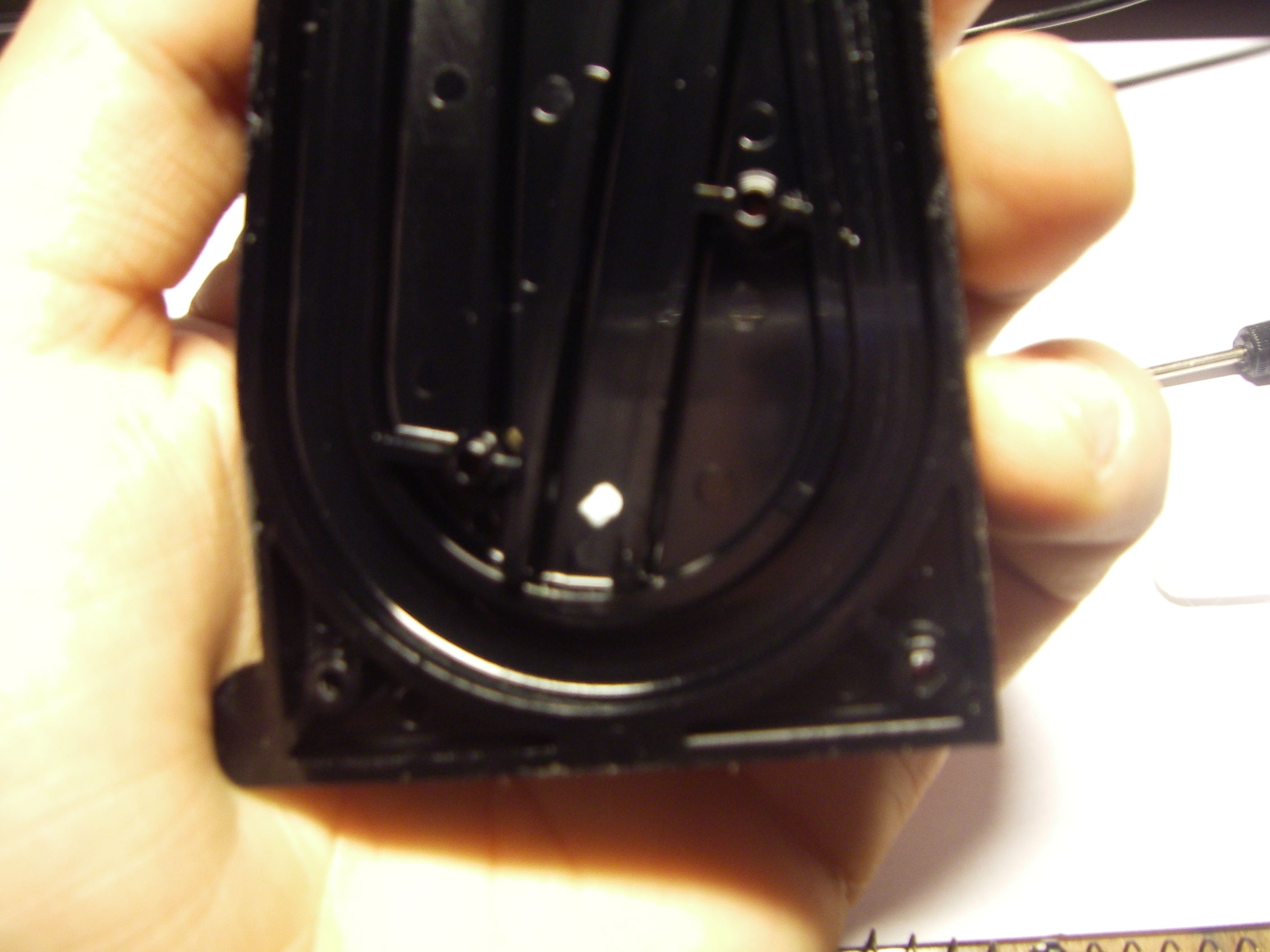

pradedu stebeti ir ieskoti, kas cia galejo strigtydi tuos bb'sus, ir ilgai neieskojus randu daugybe smulkiu siuklsliu ir dulkio, daug bb'su atplaisu ir pakankamai nemazo dydzio, manau tai ir buvo striginejimu priezastis.
visas siuksles pasaliname, viska tvarkingai isvalome ir kur spiruokle uzsilenkia, daro posuki, pripurskiame silikoninio tepalu. tada bandau viska surinkti ir pasirodo cia sudetingiausia vieta, gal 10 min bandziau visokiausiais budais sudeti ta spiruokle ir uzdengti likusia detuves daly. nieko neisgimdziau. veliau pagavau, kad reikia laisva eiga israityti ta spiruokle ir visa likusi gala palikti sau, tada bandyti taikyti virsutine daly ir kai jau viskas beveik pavyksta, apacia spaudziame su pirstais o virsutine daly truputi praskete grudame visa likusia spiruokles daly. vargais negalais detuve uzsidaro. kliju nedejau, nes manau buciau viska metes ir ejes miegoti arba suklijaves ta spiruokle :)
susukame visus varstelius, isvalome likusias angas, sutepame bb's laikiklius, sudedame ju spiruoklytes ir uzdedame metaline plokstele.
dedame tokiu budu vidurius i metalini korpusa, tada sukalame kaikscius atgal ir viskas, detuves tvarkymas baigtas.

po triju valandu darbo visos detuves patikrintos ir per nauja suteptos :D zinoma visada galima nusipirkti is airsoftas.lt naujas detuves, bet as isbandziau krizini varijanta
