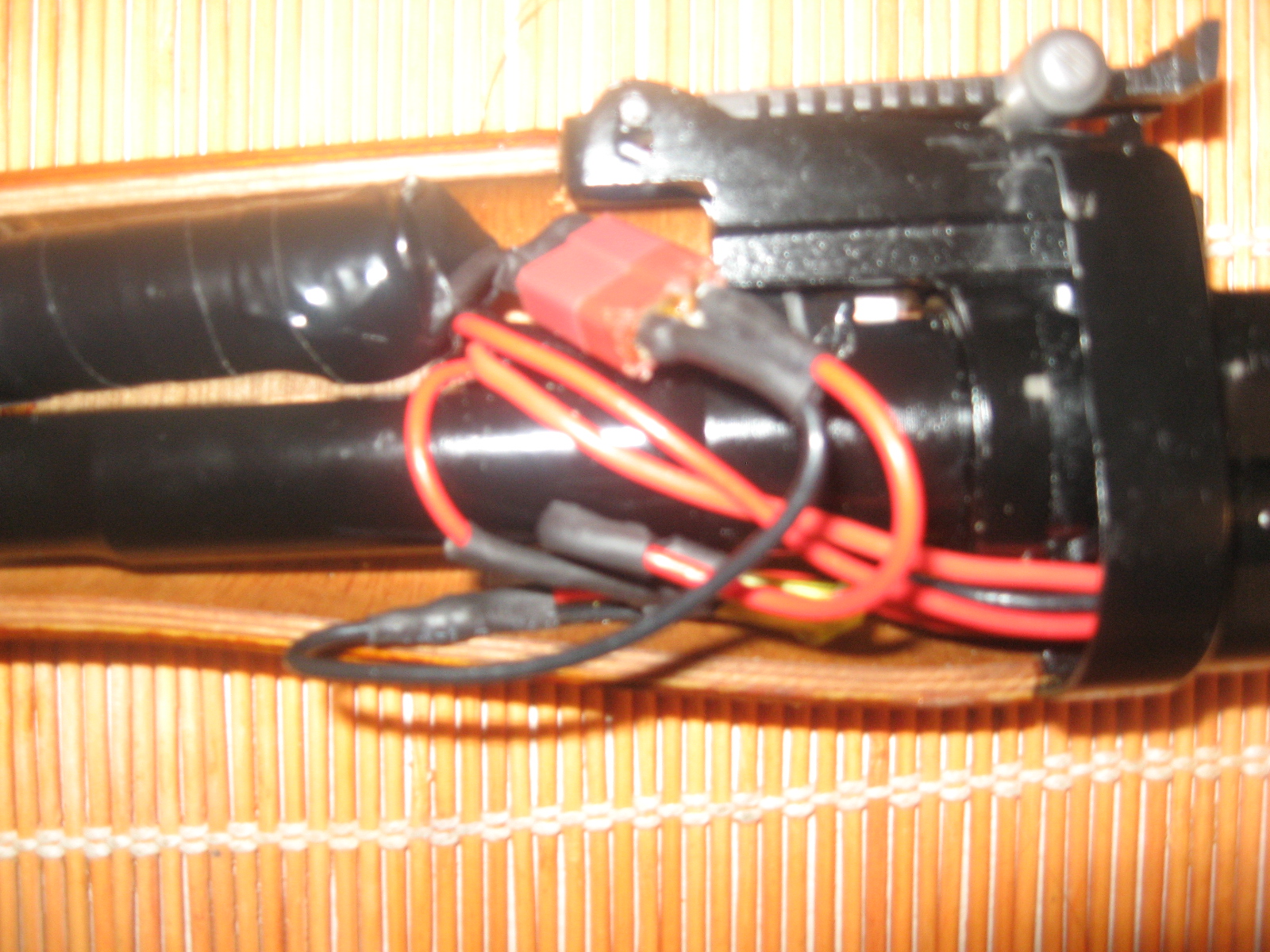

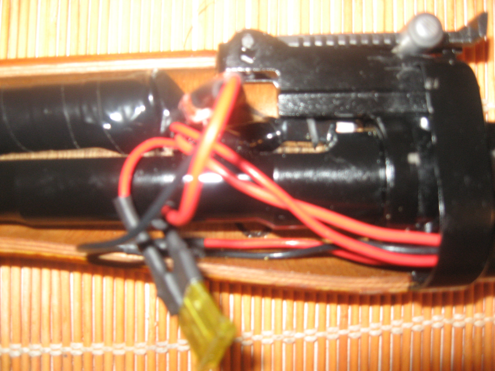

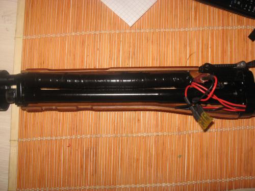

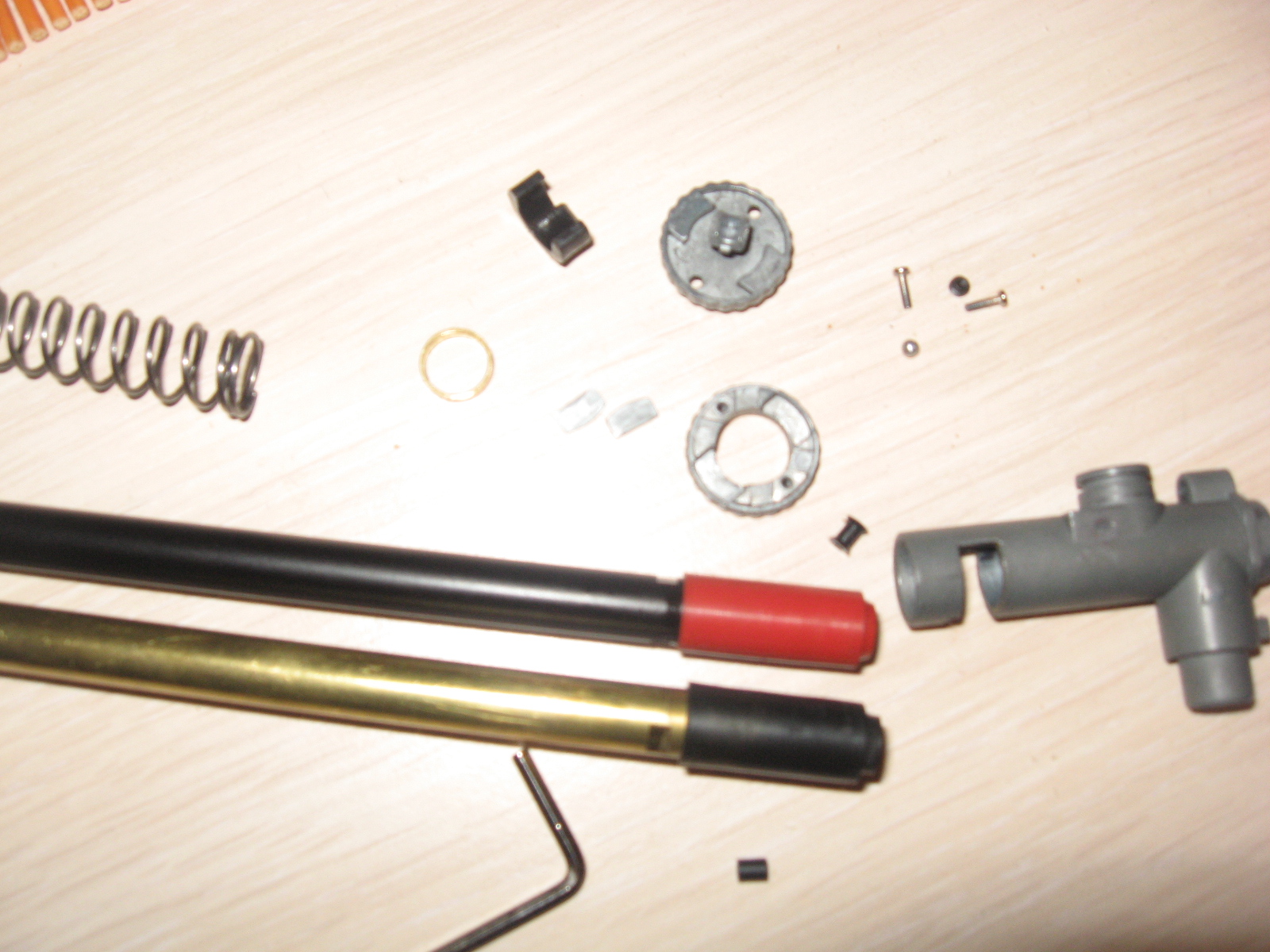

sarachem Sukurta Spalio 6, 2009 Pranešti Share Sukurta Spalio 6, 2009 Aptarinejam, giriam, baram =) Pradžiai išdesiu keleta foto gearbox: nanofosfatine baterija (T-jungtis), raktas, saugiklis: Atsiprašau už kokybe :) Link to comment Dalintis kituose puslapiuose More sharing options...
vavanuk Atrašyta Spalio 6, 2009 Pranešti Share Atrašyta Spalio 6, 2009 idomus gearbox'as, lyginai dantracius su paprastais? ir dar, paaiskink, prasau,kas per nanofosfatine baterija :) Link to comment Dalintis kituose puslapiuose More sharing options...
sarachem Atrašyta Spalio 6, 2009 Autorius Pranešti Share Atrašyta Spalio 6, 2009 Na su standartinem nelyginau, bet manau nesuderinami =)Nanofosfatiniu bateriju aprašymas rusų kalbahttp://www.powerlabs.ru/wikipedijahttp://en.wikipedia.org/wiki/Lithium_iron_phosphate_batteryaptarimas čiahttp://www.airsoftgun.lt/invision/index.ph...0&start=140 Link to comment Dalintis kituose puslapiuose More sharing options...

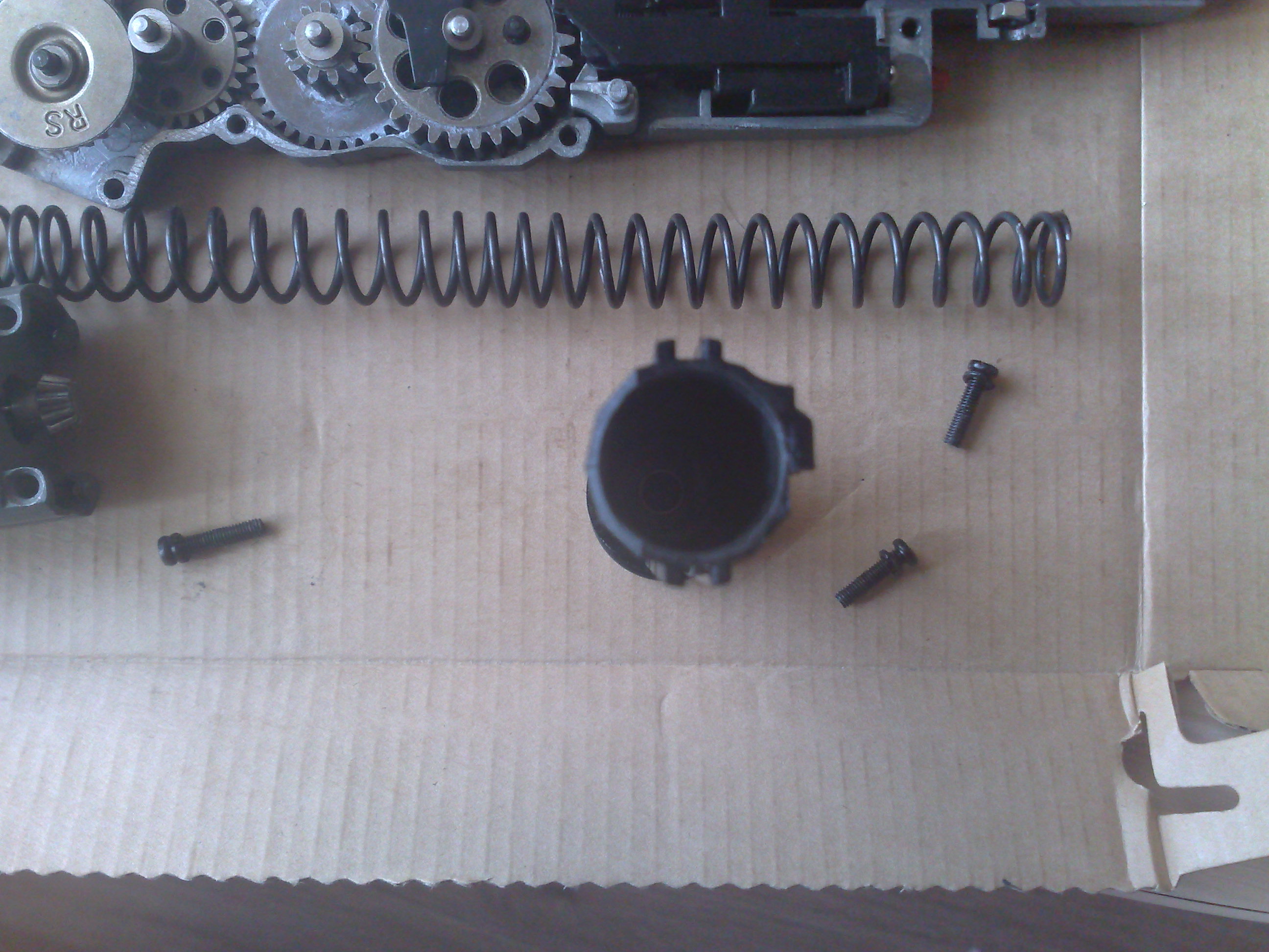

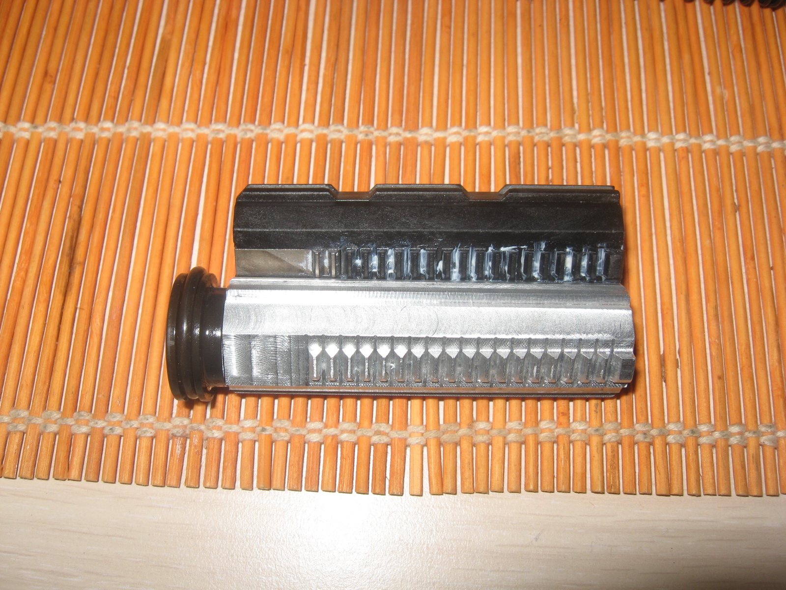

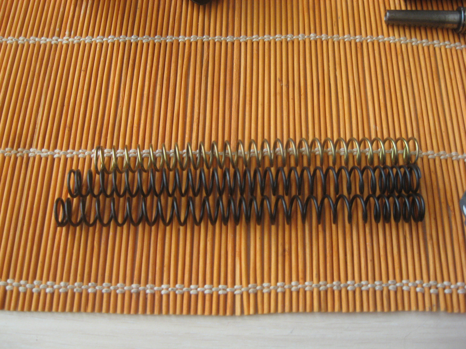

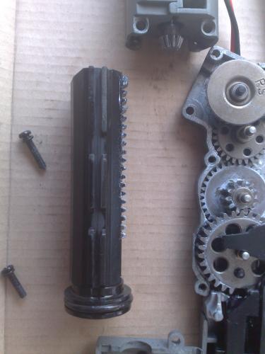

sarachem Atrašyta Spalio 9, 2009 Autorius Pranešti Share Atrašyta Spalio 9, 2009 Dar keletas nuotrauku - hopup mazgas (apačioje bazinis vamzdialis) cilindrai palygynimui - iš kaires standartinio AEG stumuokliai - bazinis ir aliumininis spyruokles - viršuje bazine, viduryje SP140 (esama), apačioje SP160 Link to comment Dalintis kituose puslapiuose More sharing options...

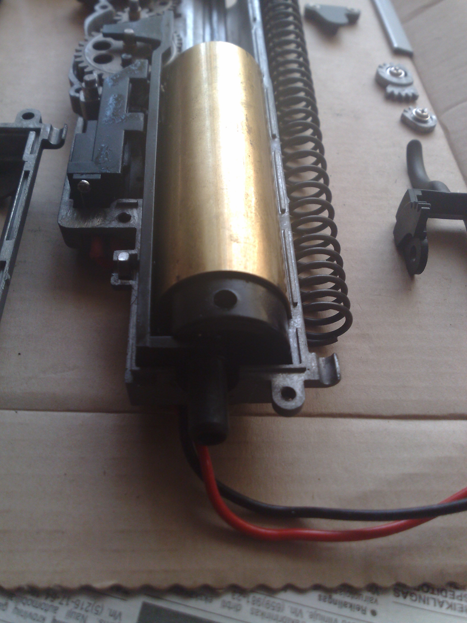

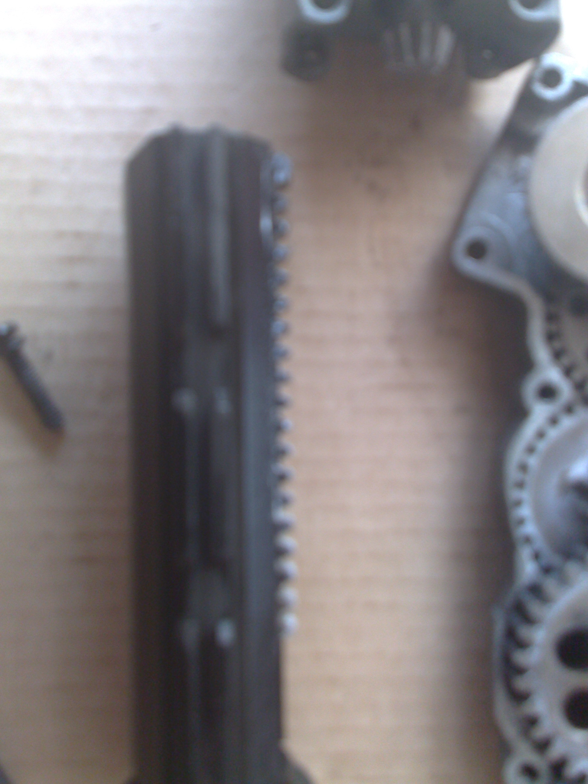

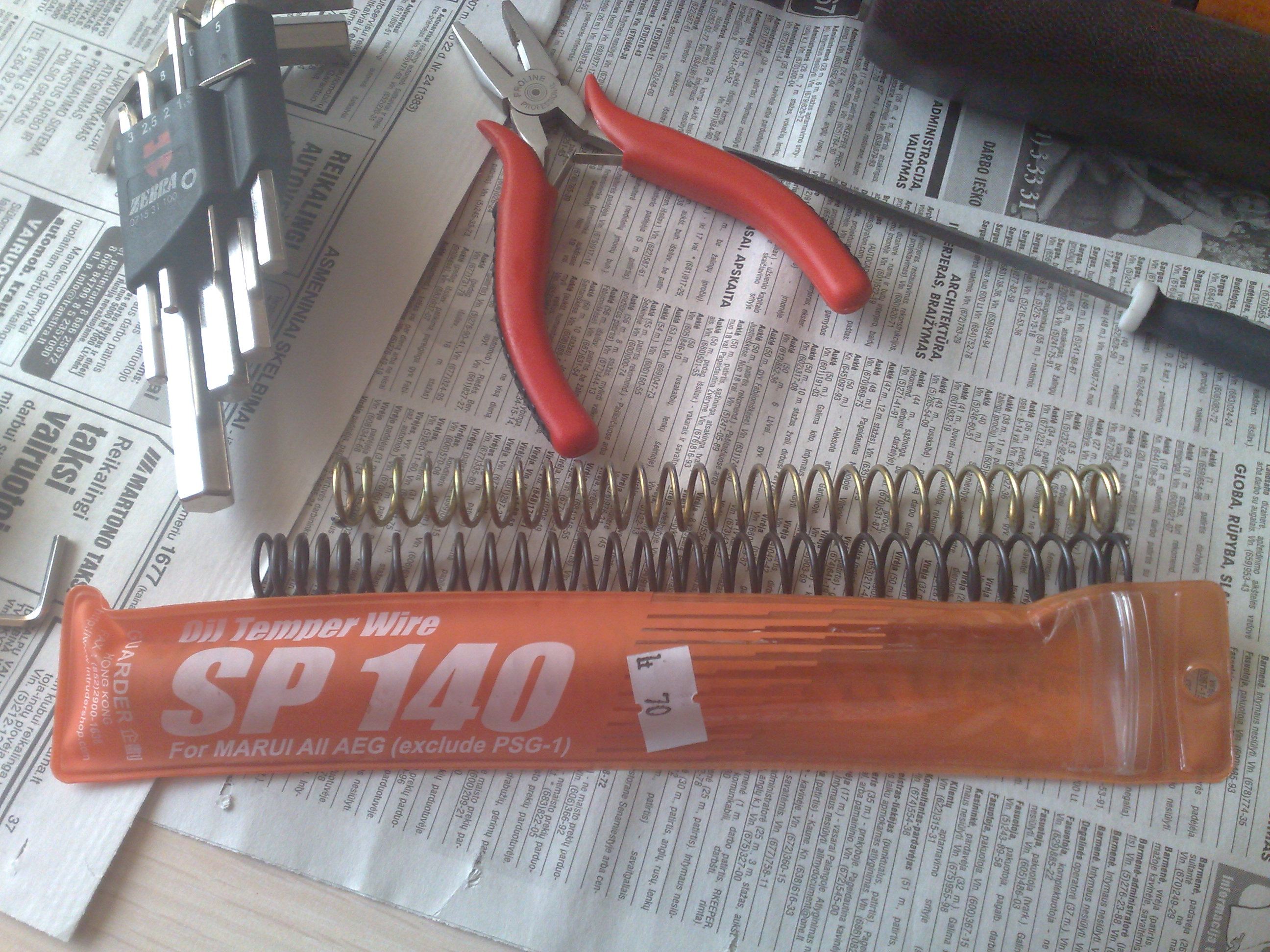

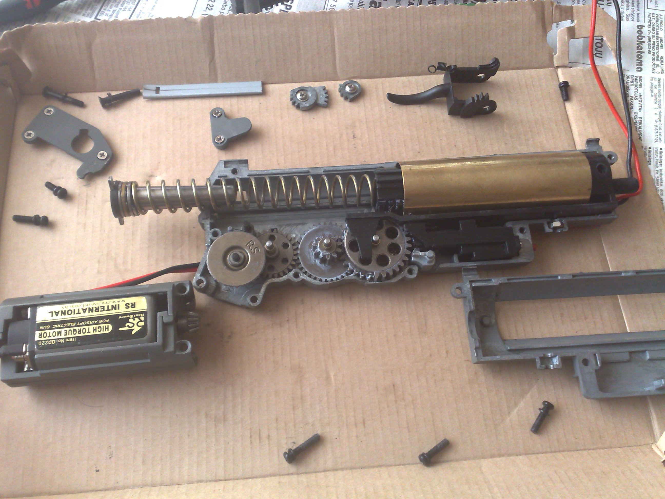

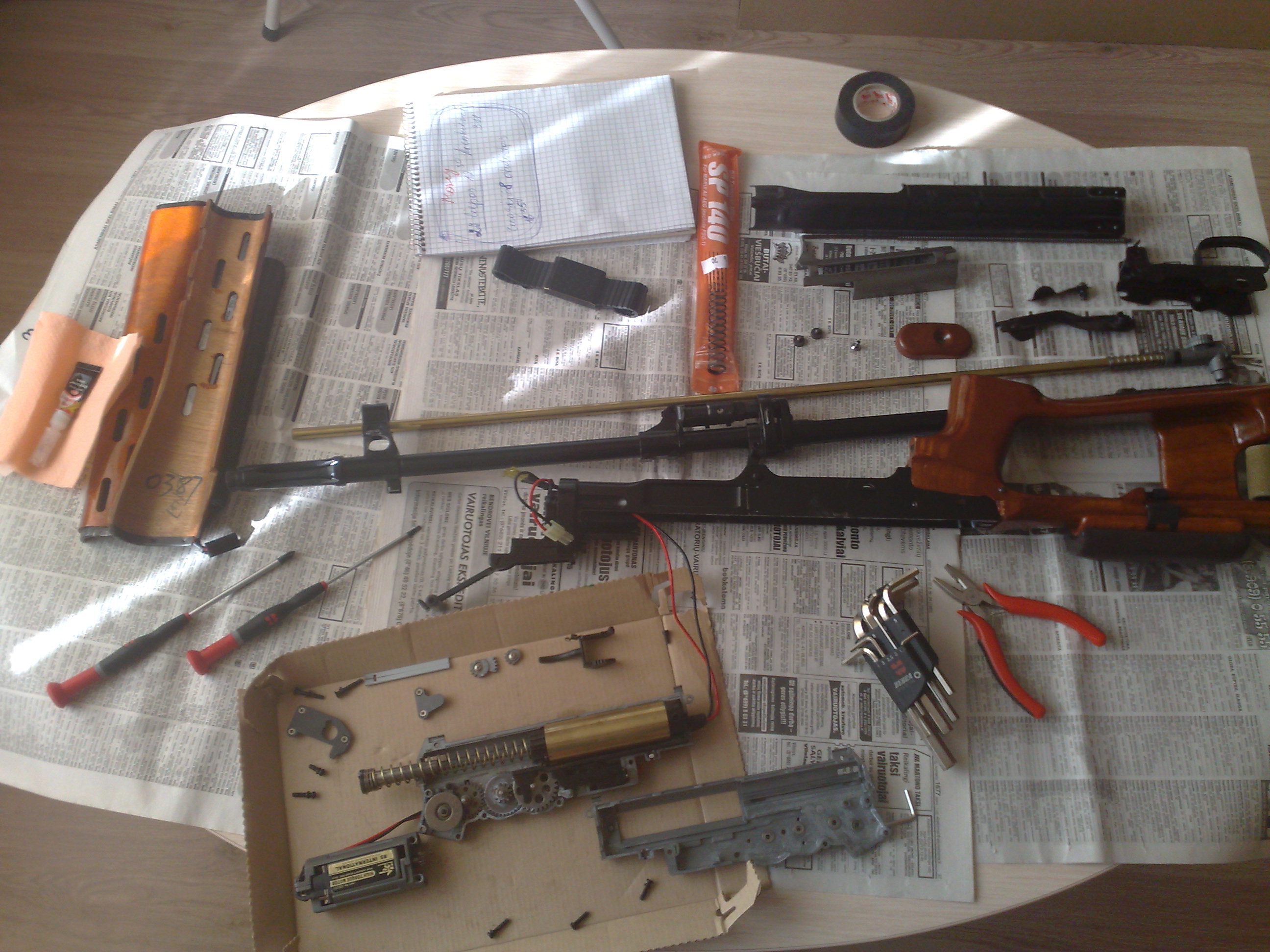

sarachem Atrašyta Liepos 2, 2015 Autorius Pranešti Share Atrašyta Liepos 2, 2015 Na kagi, mano senutej RS SVD sukako 6 metai, tai norečiau parašyt, kaip jinai jaučiasi dabar. =) Per ta laika buvo idetas magnum high torque motoras ir 160 spyruokle, nes stokinis motoras labai sunkiai užtempdavo visa ta reikala, generavo "ilga" garsa ir kartais strygdavo. Irankio (nuotrauka aukščiau) neprireike, nes savaime susitvarke po tiuno. Dar patarimas RS SVD naudotojams be imandriu tiunu - spauskit gaiduka trumpu judesiu iki galo, tada niekas nestrigs.Viskas kita - vamzdelis, hopup guma, baterija, laidai ir raktas liko tie patys. Viena karta per kokius 3 metus buvau išardes gearboksa - visos dalys gyvos nuo pirkimo, niekas nesudile ir nesusidrože, viduje viskas švaru. Sutepiau, prašiminau ir sudejau. Hopup mazgas iš 2 pusiu prilaikomas varžteliu su galvutemis, patariu itept i sriegi lipnaus silikono, kad neišsisuktu nuo vibracijos šaudant.0,2 šaratu duoda 165-170 ms, šaudau pagrinde 0,36-0,40 šviesiais bbs, 0,43 man pasirode persunkus, ir nesimato ju, nes jie dažniausiai juodi buna.Mechanos laiko gerai, neardžiau, pora kartu pravaliau silikonuotais bbs, paduoda tvarkingai.Taiklumas labai geras, STALKER 3 žaidime iš neturejimo ka veikti šaudem i konkorežius (2-3cm taikinys) medžio viršuneje (apie 30m auksčio), tai nemažai ju numušem =)RS PSO-1 taikiklio replika komplekte laiko gerai, pašvietimas veikia. Iš išores daiktas tik pagražejo, yra pora nubrozdinimu, bet nežymiu, jokio liufto, tikras, rimtas 5kg yrklas =) Link to comment Dalintis kituose puslapiuose More sharing options...
