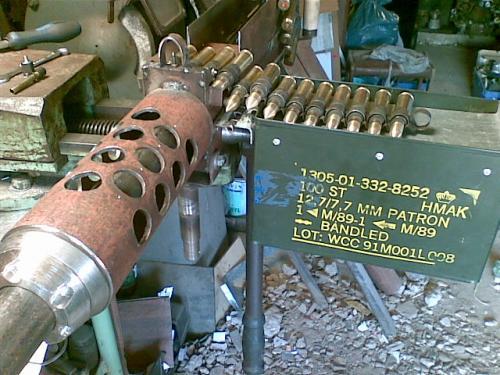

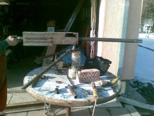

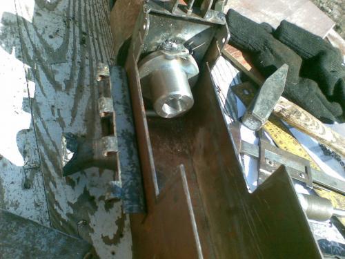

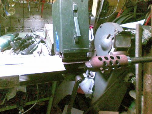

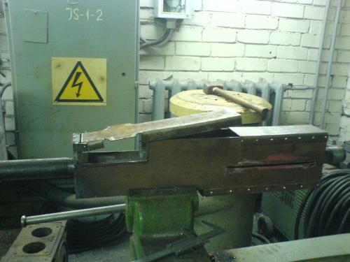

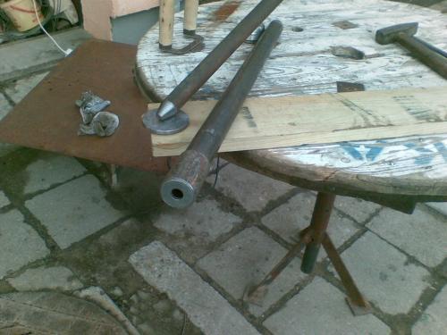

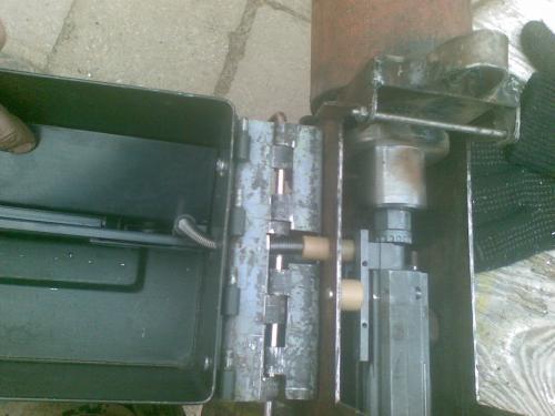

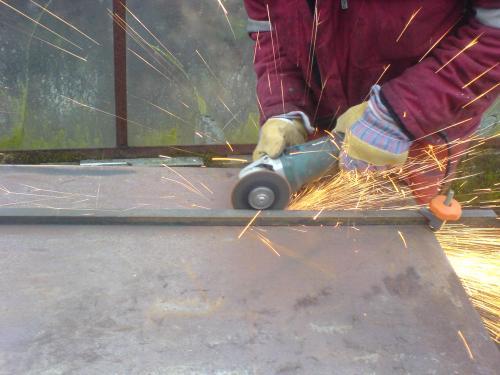

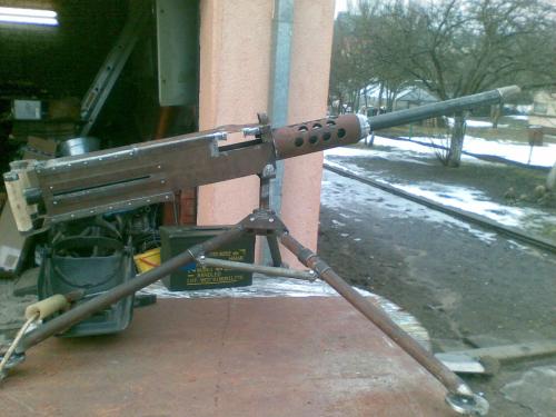

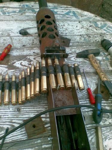

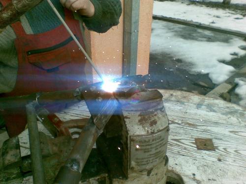

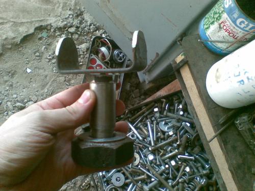

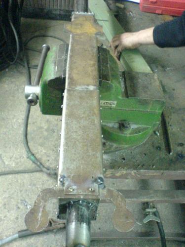

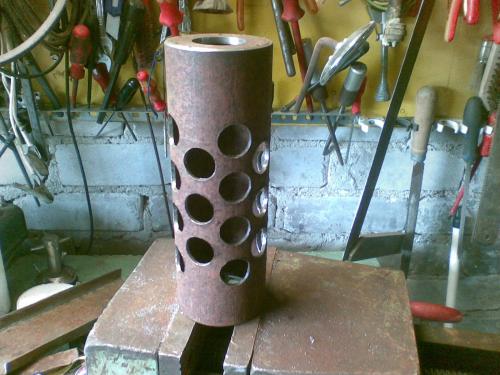

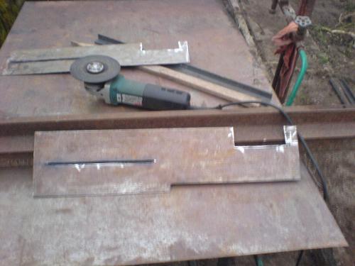

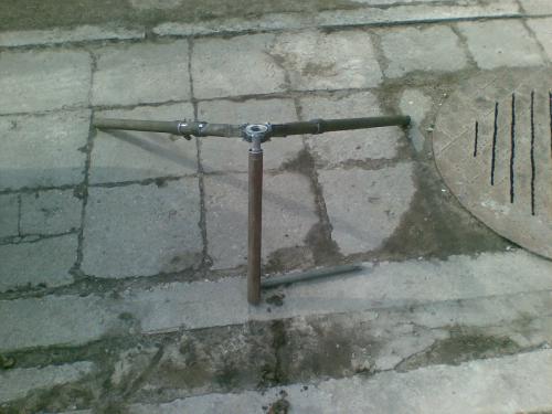

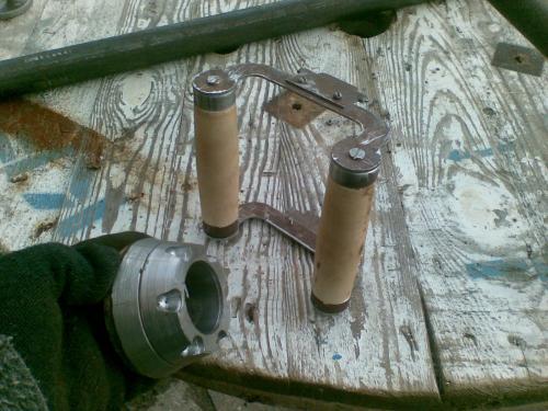

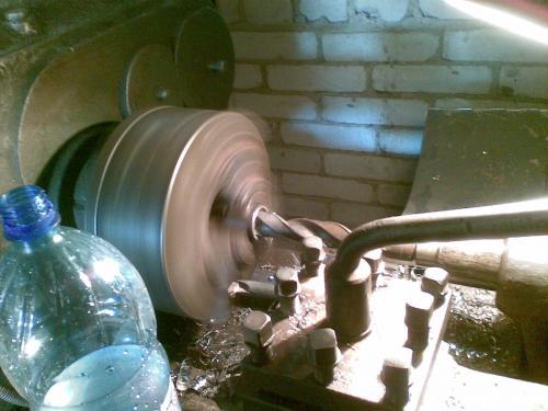

jurkas Sukurta Birželio 11, 2009 Pranešti Share Sukurta Birželio 11, 2009 trumpai drutai pabandysiu aprasyti viena nedideli projekteli, kuris realiai uztruko apie pusantru metu. Mintis kilo kazkada labai seniai, kazkuri 2008 metu vasario menesio velu vakara. Prasidejo breziniu ieskojimas visagaliame internete. vuolia, po ilgo M2 nuotrauku saugojimo ir narsymo, radau brezini (aisku coliais, na bet neproblema cia). pasikeiciau matmenis i man labiau suprantamus ir persidariau brezinius. uzsidegimas buvo didelis. taigi teko pradeti mastyti. Buvo nuspresta daryti is 2mm storio skardos. prasidejo breziniu perkelimas i medziaga :winkwink: po poros savaitgaliu projektas igavo toki pavidala:, ir po kurio laiko atsirado kitu veiklu, nebeliko laiko projektui, taigi jis atgule i garazo kampa. tik po metu pertraukos velgi vasario menesi susirinkau visas jo padarytas dalis ir tesiau ka pradejes. kuo toliau tuo buvo sunkiau, nes reikejo daugeli dalyku apgalvoti i prieki. buvo istekintas laikiklis, kuris pasirode per trumpas nes nebuvo pamastyta apie soviniu deze. pridejus ja pastebejau kad reikia aukstesnio "pirsto" teko istekinti trukstama daly, suvirinti su esama ir po to viska vel graziai nutekinti. veliau seke trikojo karkaso gaminimas: sudejus, viskas atrode taip: veliau seke isorinio vamzdzio ausinimas, jo apdaila, rankenos, trikojo padai ir ugnies slopintuvas veliau prasidejo sunkiausi darbai, tai viduriu, kuriuos paemiau is savojo m249 pritaikymas i "body" vidinio vamzdelio laikiklis isoriniame vanzdyje, bei paciam korpuse ivirintas hop-up laikiklis viska sudejus gaunasi kazkas panasaus i: pakankamai sudetinga buvo pritaikyti m249 soviniu paemimo mechanizma, teko perlituoti jungikli, pakeisti laidus, tvirtinima ir t.t. kadangi kulkosvaidis ne seip sau koks pistolietas, buvo sumanyta kad ateityje igrusiu m150 spyruokle, pamasciau ir padariau loveli gearboxui sutvirtinti, taip kad jis neluztu ir neskiltu pagaliau pritaikytas soviniu padavimas iki gearboxo ir hop-up padarytas gearboxui uzdengti dangtelis, ant kurio kaip tik gulasi tuscios, pergreztos 50 cal soviniu tuteles neseniai buvo atlikti visi siuliu pervirinimo darbai, nuslifuotas ir padarytas pirmuju suviu testas http://www.youtube.com/watch?v=5IZ5JsWdpuw pilnai surinktas ir jau istestuotas lauke, rezultatas matosi video http://www.youtube.com/watch?v=Hvi1aHGMoC4&feature=email siandien igavo naujaja savo spalva, ginklu prieziuros meistrelis nujuodino. gyvai paciupineti galima bus cia: http://www.kariauk.lt/suncity09 Link to comment Dalintis kituose puslapiuose More sharing options...
ruonis Atrašyta Birželio 11, 2009 Pranešti Share Atrašyta Birželio 11, 2009 Net svirtelės veikia! Šauniai padirbėjot - sveikinu :winkwink: Link to comment Dalintis kituose puslapiuose More sharing options...

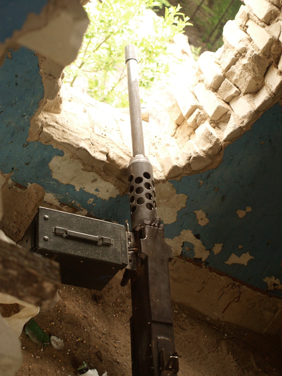

jurkas Atrašyta Birželio 14, 2009 Autorius Pranešti Share Atrašyta Birželio 14, 2009 keletas nuotrauku is zaidimo Sun city 09 - Return of Hussa P.S. reikia kazka pergalvoti us akumuliatoriais, nes per pirma val isvariau du akumus po 9.6 V 3000 mAh Link to comment Dalintis kituose puslapiuose More sharing options...
Saintas Atrašyta Birželio 14, 2009 Pranešti Share Atrašyta Birželio 14, 2009 Kadangi vietos viduje pilna pasidaryk is iu celiu. Kaip D dydzio batarkes ir 9000mAh talpos. http://lemona.lt/index.php?page=item&i_id=60897# Link to comment Dalintis kituose puslapiuose More sharing options...

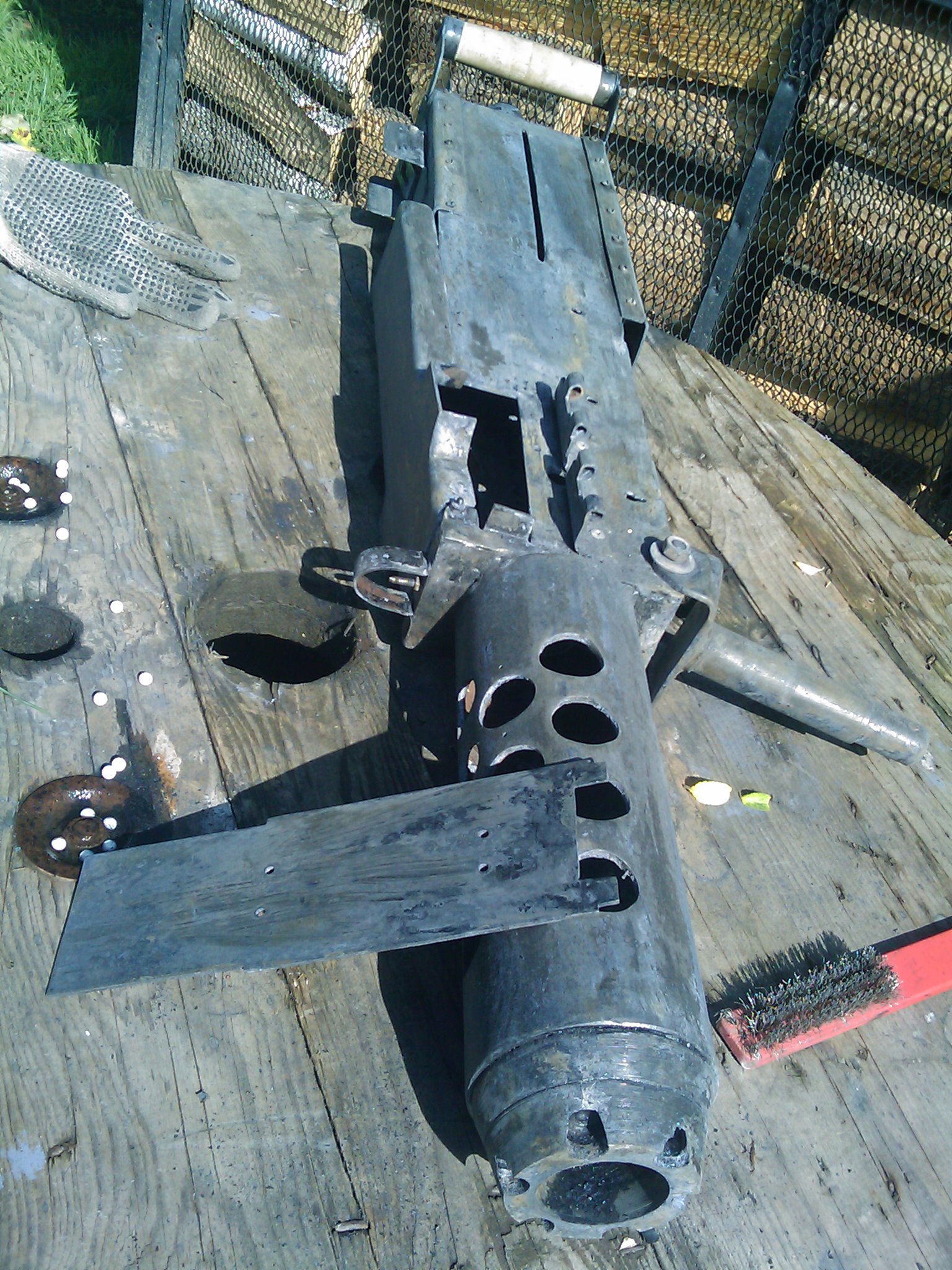

jurkas Atrašyta Birželio 28, 2009 Autorius Pranešti Share Atrašyta Birželio 28, 2009 kadangi, juodinimas chemija del neaiskiu priezasciu man nepaliko teigiamo ispudzio, teko imtis senu priemokiu. isardziau visa atskirai, tada sutepiau rudziu suriseju ir po keliu val vaizdelis gavosi toks: galutini rezultata ikelsiu rytoj :blink: Link to comment Dalintis kituose puslapiuose More sharing options...

jurkas Atrašyta Birželio 29, 2009 Autorius Pranešti Share Atrašyta Birželio 29, 2009 tai zinok speju kad ir nedazys. as taip suprantu Jurkas nori metalui spalva suteikti chemiskai, ne nudazyti. Uno, tu manes nesupratai, chemija man nepatiko, todel emiausi dazymo. pirmiausia nugruntavau ir jau nudazytas grazus juodas kaip velnias visas :blink: Link to comment Dalintis kituose puslapiuose More sharing options...
