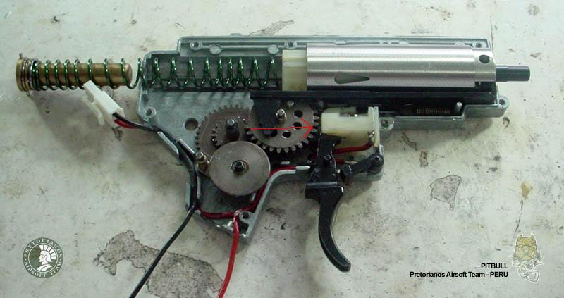

nitro Atrašyta Lapkričio 15, 2009 Pranešti Share Atrašyta Lapkričio 15, 2009 man budavo panasiai, prie geriausiu noru issaudavo kelis kartus ir dingdavo elektra. teko isardyt ir sudet daug kartu, kol radau beda. buvo nuluzes toks atsikisimas (jo buvimo vieta parodyta rodykle), kuris prilaiko kontaktus, kuriuos stumia gaidukas. is pradziu pasaudydavo kuri laika, kol tas saudymo momentas sutrumpejo iki 1 suvio ir tyla. Link to comment Dalintis kituose puslapiuose More sharing options...
