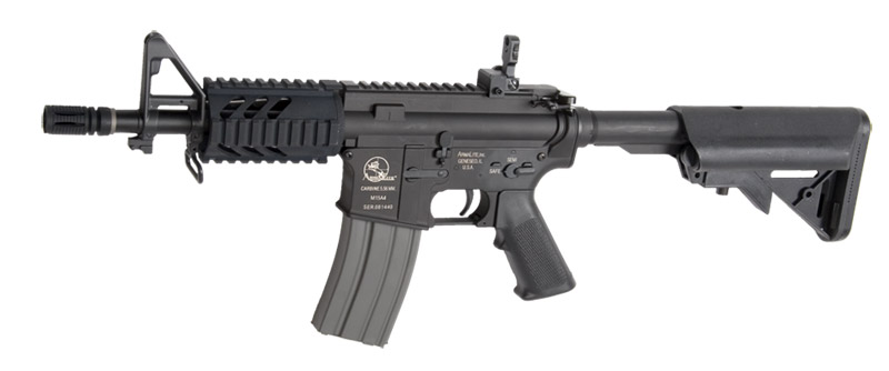

Graveris Sukurta Vasario 2, 2009 Pranešti Share Sukurta Vasario 2, 2009 Sveiki. Ar iseitu i M15A4 CQB Compact imest kita (ilgesni vamzdi), tarkim nuo m16 :) Esu naujokas sitame reikale, tad prasau labiau patyrusiu pagalbos, priedeu nuotrauka bendram vaizdui :) Link to comment Dalintis kituose puslapiuose More sharing options...

JohnyT Atrašyta Vasario 2, 2009 Pranešti Share Atrašyta Vasario 2, 2009 Sveiki. Ar iseitu i M15A4 CQB Compact imest kita (ilgesni vamzdi), tarkim nuo m16 :) Esu naujokas sitame reikale, tad prasau labiau patyrusiu pagalbos, priedeu nuotrauka bendram vaizdui :)iseitu, bet tada prasidetu visokie malonumai (jei detum nuo ilgesnesversijos) - reiktu keisti cilindra, kazkaip ilginti isorini vamzdi (uzsidet duslintuva, arba keisti ginklo prieki), is esmes gautusi kitas ginklas, kurio puse reiktu pirkti is naujo :)abejoju, kad tau apsimoka / reikia tokio dalyko :) Link to comment Dalintis kituose puslapiuose More sharing options...

Graveris Atrašyta Vasario 2, 2009 Autorius Pranešti Share Atrašyta Vasario 2, 2009 na esme supratau, bet biski nukrypom :) taip kad vadinasi imanoma pakeisti vamzdi, tarkim i precizini ir kas svarbiausia ilgesni ir daugiau nieko nekeiciant butu kaip bet kuri m-ke su baziniais parametrais? :) Link to comment Dalintis kituose puslapiuose More sharing options...
lukashenka Atrašyta Vasario 2, 2009 Pranešti Share Atrašyta Vasario 2, 2009 Jei įsidėsi Bore-up cilindrą be skylės , tuomet tiks ir 650 mm vamzdelis. Link to comment Dalintis kituose puslapiuose More sharing options...
JohnyT Atrašyta Vasario 2, 2009 Pranešti Share Atrašyta Vasario 2, 2009 na esme supratau, bet biski nukrypom <_ taip kad vadinasi imanoma pakeisti vamzdi tarkim i precizini ir kas svarbiausia ilgesni daugiau nieko nekeiciant butu kaip bet kuri m-ke su baziniais parametrais :rolleyes:>ne visai :) ilgesnis vamzdis tau netilps i isorini vamzdeli (jei dar nesupratai, aeg vamzdis susideda is dvieju vamzdziu - vidinio suviui ir isorinio apsaugai/anturazui)taip kad teks kazkuo ilginti - paprasciausiai duslintuvu.po to seks cilindras - tavo cilindras pritaikytas trumpam vamzdziui, ilgesniam vamzdziui reikes cilindro su kitoje vietoje ispjauta skyle (ar kaip luka sake - ilgam vamzdziui is vis be skyles) :) Link to comment Dalintis kituose puslapiuose More sharing options...
Graveris Atrašyta Vasario 2, 2009 Autorius Pranešti Share Atrašyta Vasario 2, 2009 na su virsum tai aisku, o viduj - ilgesnis cilindras reikalingas tik del didesnio slegio ar paprasciausiai mano cilindro neiseis sujungti su vamzdziu? Link to comment Dalintis kituose puslapiuose More sharing options...
JohnyT Atrašyta Vasario 2, 2009 Pranešti Share Atrašyta Vasario 2, 2009 na su virsum tai aisku, o viduj - ilgesnis cilindras reikalingas tik del didesnio slegio ar paprasciausiai mano cilindro neiseis sujungti su vamzdziu?tavo cilindre per mazai oro.cilindrai yra panasiu gabaritu (tam, kad dalys butu vienodos ir pigiau atsieitu gamyba), bet skiriasi skyles ispjovimo vieta (arba kaip ilgiausiems vamzdziams jos is vis nera)is esmes gausis, kad tam tikra vamzdzio dali kamuoliukas yra puciamas kaip ir priklauso, o po to, pritrukus oro, jis tiesiog ims "strigti", ir sumoj gali buti taip, kad kamuoliukas skris leciau nei su trumpesniu vamzdziu. Link to comment Dalintis kituose puslapiuose More sharing options...
Graveris Atrašyta Vasario 2, 2009 Autorius Pranešti Share Atrašyta Vasario 2, 2009 faktas! paklausiau nepagalvojes :rolleyes: manau i kokius niekingus 300lt butu galima sutilpt ir turet siek tiek tobulesni ginkla, bet iskyla kitas klausimas, tai nebebus replika, ar zaidimo organizatoriams neklius toks "naujadaras"? is isores jis nesiskirtu (vidinio vamzdzio apsauga-duslintuvas) Link to comment Dalintis kituose puslapiuose More sharing options...
