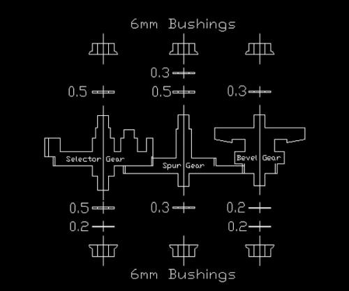

Cavalier Atrašyta Kovo 23, 2010 Pranešti Share Atrašyta Kovo 23, 2010 Aciu uz issamu paaiskinima, beliko repliu ir plaktuko pagalba atskirti 0.2mm nuo 0.3mm..:) sis brezinys tinka ir 2 ir 3 versijos gearbox'ui? Link to comment Dalintis kituose puslapiuose More sharing options...

Cavalier Atrašyta Kovo 27, 2010 Pranešti Share Atrašyta Kovo 27, 2010 Ar kur nors yra breziniu, panasiu kaip sitas kurie butu pritakyti ICS AK74m v3 gearbox'ui, nes sitas buvo taikytas TM AK47 jei teisingai supratau. Kai sudedu pagal sita, gearbox'as neuzsidaro taip kaip priklauso, lieka plysiukas. Ant "spur gear" dantracio ryskiai perdaug poverzliu. Kai nuimu 0.5 poverzle - viskas lyg ir gerai, uzsidaro korpusas, viskas sukasi. Sudedu viska be spyruokles - viskas sukasi lyg tais tvarkingai, bet kai idedu spyruokle nepraejes ne puse rato mechanizmas uzstringa. turiu tik dvi idejas kodel taip galetu buti - arba vis del neteisingai sudetu poverzliu, arba "Selector gear" dantratis neteisingai uzkabina stumuoklio dantis..gal stumuoklis persikreipia sudedant gearbox'o korpusa? Gal kas turejo panasiu problemu? Link to comment Dalintis kituose puslapiuose More sharing options...
tadui Atrašyta Kovo 27, 2010 Pranešti Share Atrašyta Kovo 27, 2010 Ar kur nors yra breziniu, panasiu kaip sitas kurie butu pritakyti ICS AK74m v3 gearbox'ui, nes sitas buvo taikytas TM AK47 jei teisingai supratau. Kai sudedu pagal sita, gearbox'as neuzsidaro taip kaip priklauso, lieka plysiukas. Ant "spur gear" dantracio ryskiai perdaug poverzliu. Kai nuimu 0.5 poverzle - viskas lyg ir gerai, uzsidaro korpusas, viskas sukasi. Sudedu viska be spyruokles - viskas sukasi lyg tais tvarkingai, bet kai idedu spyruokle nepraejes ne puse rato mechanizmas uzstringa. turiu tik dvi idejas kodel taip galetu buti - arba vis del neteisingai sudetu poverzliu, arba "Selector gear" dantratis neteisingai uzkabina stumuoklio dantis..gal stumuoklis persikreipia sudedant gearbox'o korpusa? Gal kas turejo panasiu problemu?Kolega kaip parasyta DaedalusDevGru_Shim_Guide.pdf sushiminkite kieviena dantrati atskirai ir po to atsizvelgiant i sekanti dantrati. Nebutinai brezinyje pavaizduotas variantas jums turi 100% tikti. Nes bala zino koks ten pas jus gearboxas, ivores ar guoliai, dantraciai. Nuo to siulau ir pradeti. Link to comment Dalintis kituose puslapiuose More sharing options...
Saintas Atrašyta Kovo 27, 2010 Pranešti Share Atrašyta Kovo 27, 2010 sushiminus butina be spiruokles surinkti gearbox ir pirstu prasukti dantracius, Dantraciai turi suktis lengvai. Taip pat reikia patikrinti kad kiekvienas dantratis nejudetu labai smarkiai aukstyn zemyn, jei yra per daug judejimo viename is dantraciu- dadedi shimus, jei sukasi per sunkiai dantraciai- nuimi. Formules kiek ko uzdeti nera, nes kiekvienas geraboxas padarytas su paklaida ir kiekvieni dantraciai (skirtingos firmos ir serija) taip pat siektiek skiriasi. siektiek laiko ir daug kantrybes pades labiau nei kokia diagrama. Link to comment Dalintis kituose puslapiuose More sharing options...

Cavalier Atrašyta Kovo 28, 2010 Pranešti Share Atrašyta Kovo 28, 2010 Kolegos, dekui uz info, bet siuos dalykus jau dariau..bandziau ir sudedineti pagal brezini ir improvizuoti.. sudejus gaerboxa be spyruokles tikrindavau ar sukasi dantraciai ar viskas gerai...bet situacija yra tokia, kad viskas yra gerai kol neidedu spyruokles. Kai idedu spyruokle, mechnizmas "klinija" nepraejes nei puses rato... siuo atveju mano galva gali buti dvi problemos, arba as visiskai kreivai sudedu poverzles, ir kai ant dantraciu, idejus spyruokle, atsiranda apkrovos, jie persikreipia ir "klinija", arba problema yra "selector gear" ir stumuoklio saveikoje, kai dantracio dantys neteisingai sueina su stumuoklio dantimis...ir vel "klinija" daugiau nelabai isivaizduoju kas daugiau gali duoti toki efekta. Gal dar kokiu ideju? Link to comment Dalintis kituose puslapiuose More sharing options...
