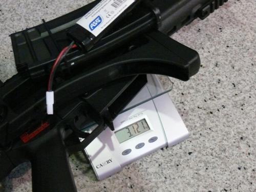

Danger Atrašyta Liepos 9, 2008 Pranešti Share Atrašyta Liepos 9, 2008 as buvau susidomejes siuo ginklu nes jis labai isgirtas arsenal tinklalapyje bet kai nuvykau i kauna ir pamaciau kas per ginklas tai labai nusivyliau. tinklalapyje yra dauk netikslumu netikslei nurodytas ilgis, korspusas turejo buti metalinis bet man pasirode kad ten plastmase ir buozes plastmase pasirode labai trapi, svoris taip pat labai mazas norst ten parasyta kad jis sveria beveik 4kg, ir kai viska pamaciau tai tikrai dingo noras pirkti ta ginkla nes ir nezinia ar viduriai toki patys koki yra aprasyti. todel nemanau kad jis vertas 1400lt.... Link to comment Dalintis kituose puslapiuose More sharing options...
barakas Atrašyta Liepos 9, 2008 Pranešti Share Atrašyta Liepos 9, 2008 Norėčiau paklausti: kaip vertintumėt šitą ginlą? Pliusai, minusai? Ar verta už ji mokėt 1400lt? target="_blank">http://www.arsenal.lt/lt/katalogas/index.p...;productId=1132 Dėkui už atsakymus.Jei turi telefona (ir tingi PILNAI perskaityt foruma), gali pamegint paskambint i arsenala ir pasiklaust visko, kas tik domina, uzuot kures nauja tema. Link to comment Dalintis kituose puslapiuose More sharing options...
welside Atrašyta Liepos 9, 2008 Pranešti Share Atrašyta Liepos 9, 2008 zmogau kazkaip ne taip kalbi ;) to ginklo sworis tikrai siekia 4 kg. tu skaiciuok svori su baterija. jo buoze tikrai normaliai pagaminta. korpusas metalinis, pats maciau kaip ne karta kolega su juo nere ant zemes ir ginklas sweikas. saudo jis tikrai gerai kaip uz tokia suma. jo greitosauda palyginus su daugelio kitu aeg tikrai ispudinga :D kas mate kaip saudo zino :D :) :) dirba kaip bitute ginklas . ir jis tikrai vertas tu pinigu :) Link to comment Dalintis kituose puslapiuose More sharing options...
SigSauer Atrašyta Liepos 9, 2008 Pranešti Share Atrašyta Liepos 9, 2008 Veikia jis puikiai ir visa kita. Bet teko daugiau nei karta ji laikyti rankose uztaisyta, su baterija ir kolimatorium. Jis nei is tolo nesveria 4kg, jis lengvesnis uz TM G36C, turejau galimybe palyginti abu siuos ginklus, nes savininkas turi ir ta ir ta. Link to comment Dalintis kituose puslapiuose More sharing options...

Wormboy Atrašyta Liepos 16, 2008 Pranešti Share Atrašyta Liepos 16, 2008 pas mane tai su baterija (truputi ne ta baterija bet www.uncompany.com rasoma kad svorio skirtumas 225g) ir apkaba sveria ~3,5Kg bet nepamirskim kad i apkaba privarom n bbsu tai ir gaunam tuos 4 kilus kurie yra aprasyme, body full metal iskyrus buoze, begiu apsaugos ir ris rankana. man asmeniskai paemimas superinis nes reguliuojasi buoze tai gali laikyti kaip nori (artimu ir tolimu paemimu). kaip veikia pasakyt dar negaliu nes neina imontuos baterijos truputi per stora isigyjau :D www.wolfarouries.co.uk vyrai nekompetetigi siuo klausimu. kiek su viniu kalbejau perkant si modeliuka geriau kartu isigyti kolimatoriu nes komplekte nera priekinio taikiklio mat sitas modelis pritaikytas tik kolimatoriu megejams, mechaniniu taikikliu taikytis yra problematiskiau. klausimas viniui o ten pas tave nuotraukose kartais ne kitas modelis? nes bent jau pas mane tai buoze ne sulenkiama o special forces? Link to comment Dalintis kituose puslapiuose More sharing options...
welside Atrašyta Liepos 16, 2008 Pranešti Share Atrašyta Liepos 16, 2008 idemiai paskaytyk ir suprasi kodel ten sulenkema buoze :D vinis ten palygina cqbs ir g36c svori :) Link to comment Dalintis kituose puslapiuose More sharing options...
