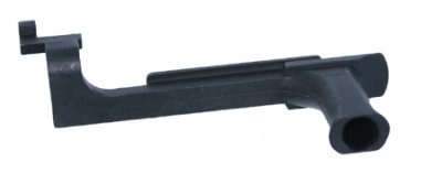

GSP Atrašyta Rugsėjo 7, 2009 Pranešti Share Atrašyta Rugsėjo 7, 2009 lengvesni nei 0.2 buna kioskuose prie zaisliniu ginkliuku, bet ju kokybe prasta. Kazkada gariunuose maciau 0.12g sratu maisus pardavinejo paziurek. Del speiseriuko turejai omeny storesni ne ilgesni. Nieko tokio viskas tvarkoje, nebent sratai kils i virsu kai hopupas bus ant minimumo nusuktas. Dar zaidzia speiseriuko kietumas. Cia velgi niuansai, jei bus kaip tu minejai storas bet labai minkstas, gali sratu issukimas kvailioti t.y. vieni skries auksciau kiti zemiau. Labiausiai jauciasi tokie dalykai pries dideliu tiunu. Pvz sau i snaiperi prie 200m/s koki speiseriuka bedeciau jei jis minkstas man saudo nevienodai Y asimi. As isidejau kieta speiseriuka (beja irgi stora) ir i centre skylute ikisau dar vielos varines. gavosi akmeninis bet saudo zymiai geriau. Link to comment Dalintis kituose puslapiuose More sharing options...
