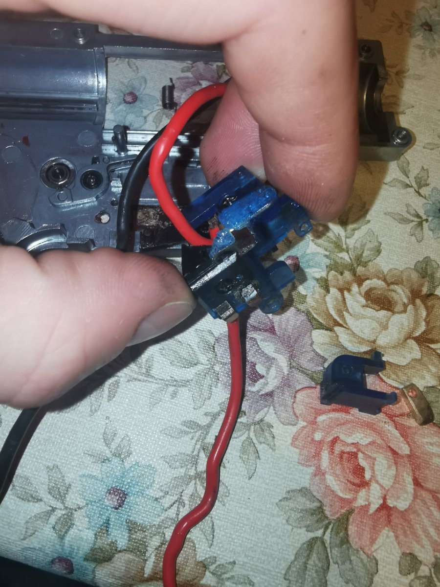

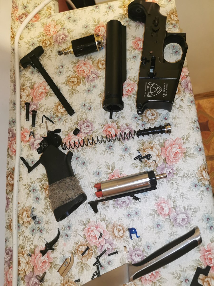

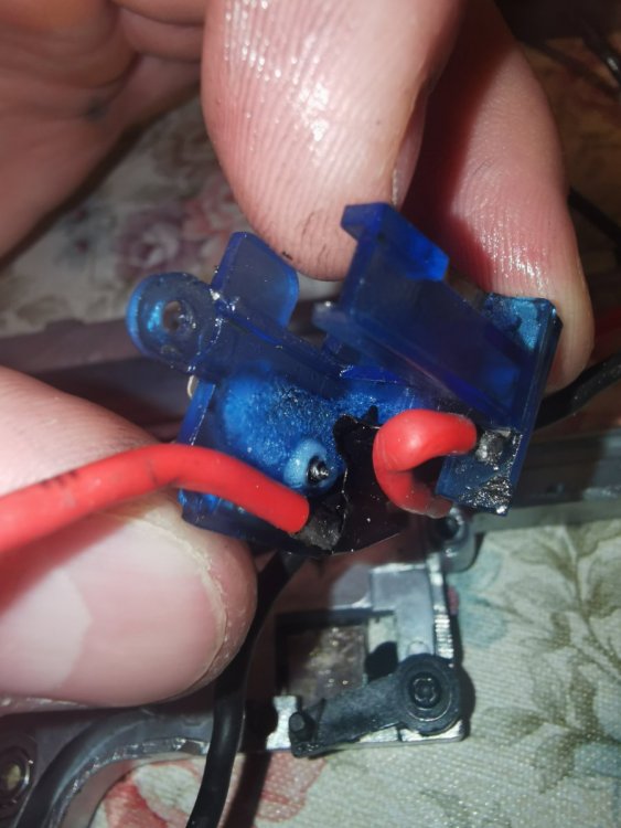

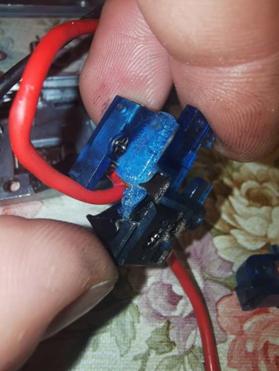

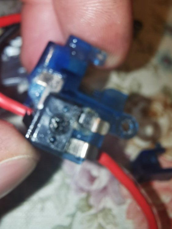

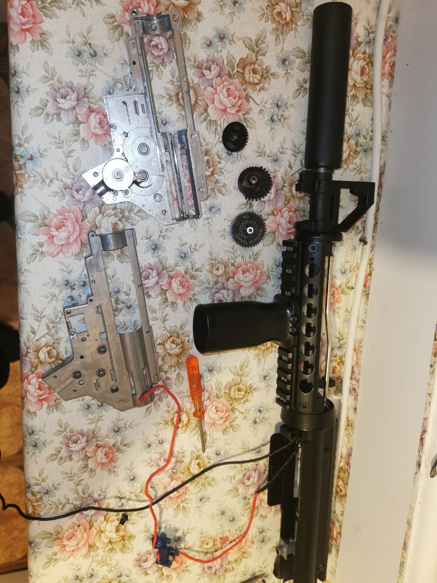

Išardzius radau sudegusias dalis (pridedu foto).

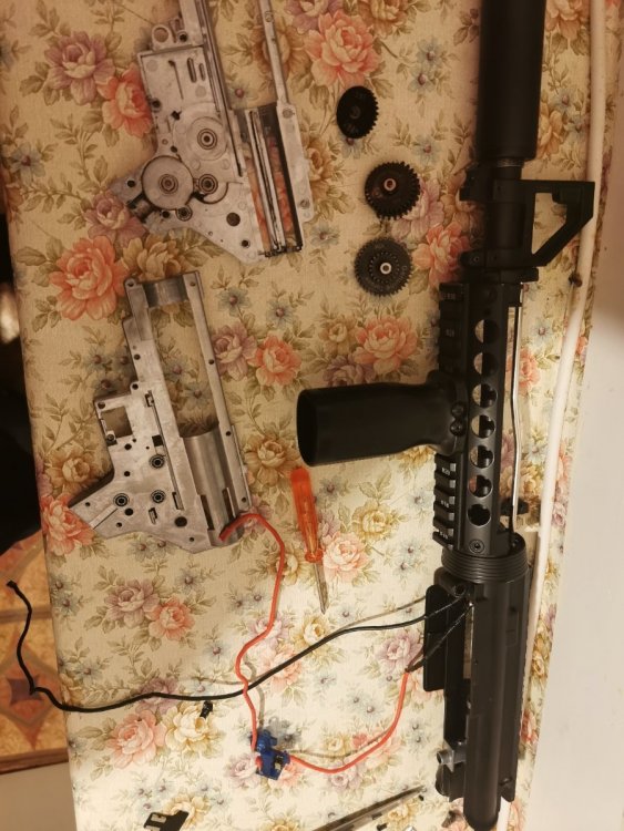

surink gearboxa susukdamas visus varzhtus tik su dantraciais (be stumoklio ir cilindro) ir paziurek ar lengvai sukasi (kad isitikintum, kad shimmingas teisingai padarytas), tada prisuk rankena su motoru ir atreguliuok motoro aukshti su varzto rankenoje pagalba.

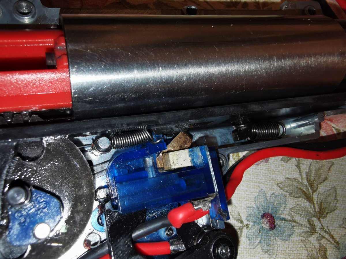

tiesa, tavo kontaktu grupes dalis keistai atrodo, tas liezuvelis turi fiksuotas buti.
va taip ->

Cia jis taip atrodo po apdegimo, susigadino nebenaudojamai. Buvo įdėtas visiškai naujas.
Būtent prieš tai dariau taip kaip sakei, ty. surinkau be vidurių. Motoro pozicija praktiškai nesireguliuoja, nes ant atpalaiduoto prisukimo motoras liečia dantračius, tačiau gears sukasi lengvai su ir be motoro 🤯
pas tave greiciausiai kazkur trumpina raudonas laidas i gearboxo korpusa, pabandyk ir sena motora pajungti, labai tiketina, kad ne jame yra problema
del motoro aukscio, tai taip abejose padetyse motoras visuomet lies dantracius, bet pagal sukimosi garsa gali nustatyti, kada shvariai sukasi dantraciai be jokiu papildomu triukshmu nuo per dideles trinties
beje surenkant gearboxa svarbu, kad tappet plate ir stumoklio dantracio kablys butu pirmos-antros valandos pozicijoje
