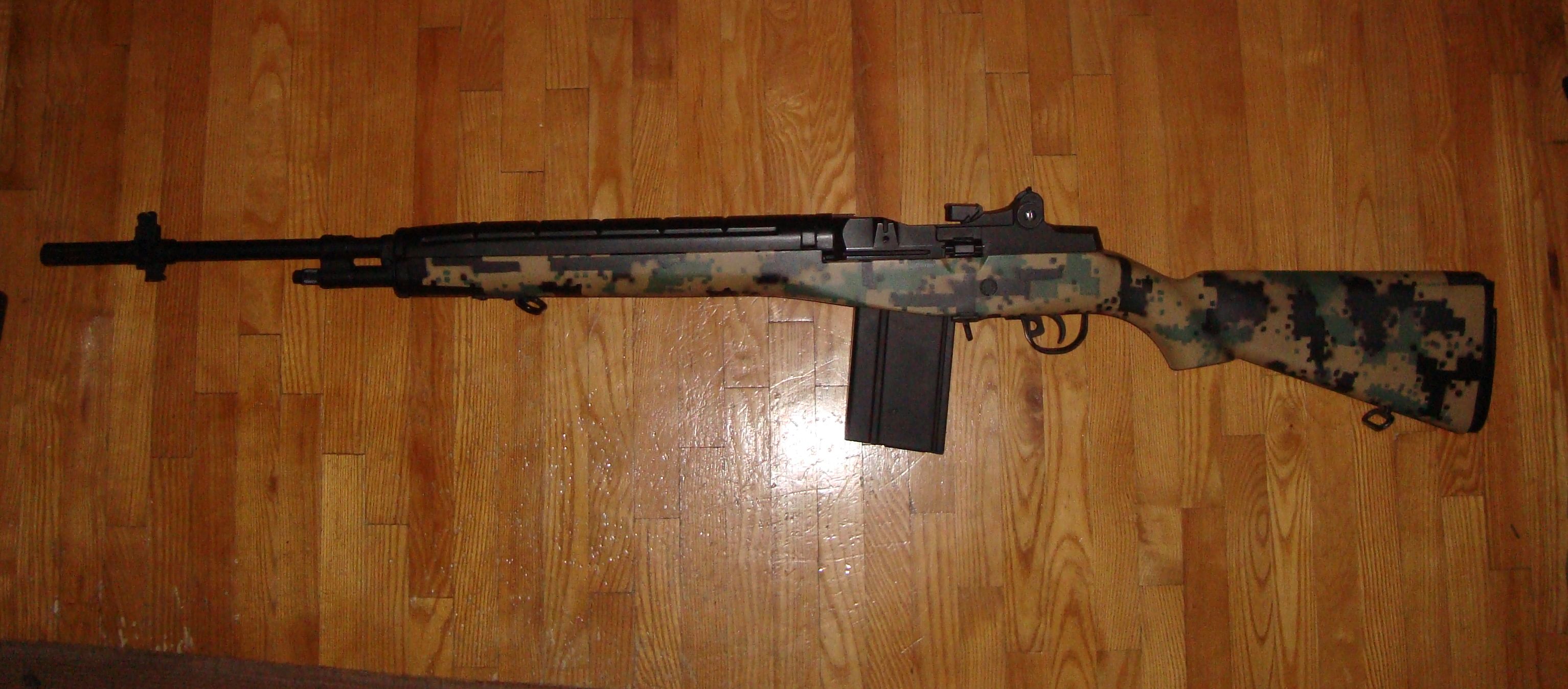

G_man Atrašyta Birželio 6, 2009 Pranešti Share Atrašyta Birželio 6, 2009 kadangi jokiu daliu dar neturiu, o noro pasikrapstyt buvo, tai padariau siokia tokia galbut ir nesamone :) gan grubiai gavosi, bet bent jau nebesvies "ryza" buoze is kilometro, apie ka pastabas pastoviai girdziu... Link to comment Dalintis kituose puslapiuose More sharing options...
nitro Atrašyta Birželio 6, 2009 Pranešti Share Atrašyta Birželio 6, 2009 graziai atrodo, galetum darbu eiga nupasakot, kokius irankius naudojai ir t.t. Link to comment Dalintis kituose puslapiuose More sharing options...
G_man Atrašyta Birželio 6, 2009 Pranešti Share Atrašyta Birželio 6, 2009 siaip viskas super primityviai daryta. ieskojau dazu ilgai ir nuobodziai. elementariu balioneliu su matinias dazais radau, bet spalvos tikrai ne camo daryt... tad teko imt paprastu universasliu fasadiniu dazu vandens pagrindu (baltu) ir pasirankiot pigmentu is lentynos. pasiemes panama buvau tai spalvas pagal ja ir susirinkau. nezinau kaip gerai laikysis dazai, nors ir skirti metaliniams pavirsiam lauko salygom. bus matyt, dar bandysiu nulakuot matiniu laku jeigu ka. de trafaretu irgi primytviai viskas. paemiau standesnio popieriaus lapu ir paprastu peiliuku popieriui pjaustyt ispjausciaus stambias figuras is staciakamiu. po to tevukas padejo pasidaryt is mazo skersmens (3 - 4 mm) vamzduko kvadratini kirstuka (suplojom krastus ir ant smirgelio paastrinom) ir po to jau random ismusinejau ant krastu "pixelius". pasidariau atskira trafareta vos su keliom skylutem, tustiem tarpam uzpildyt. pirma visa buoze perejau 1000 svitriniu popierium. tada primityviu pulverizatorium (toks geras budas panaudot sena "audra" siurbli) nuutem viska gelsvu pagrindu, po to trafaretu pagalba zalia ir juoda sluoksnius. bendrai darbas uztruko nepilnas 3 valandas. dazai ir pigmentai viso labo 25 lt. Link to comment Dalintis kituose puslapiuose More sharing options...
UnoBomber Atrašyta Birželio 6, 2009 Pranešti Share Atrašyta Birželio 6, 2009 siaip viskas super primityviai daryta. ieskojau dazu ilgai ir nuobodziai. elementariu balioneliu su matinias dazais radau, bet spalvos tikrai ne camo daryt... tad teko imt paprastu universasliu fasadiniu dazu vandens pagrindu (baltu) ir pasirankiot pigmentu is lentynos. pasiemes panama buvau tai spalvas pagal ja ir susirinkau. nezinau kaip gerai laikysis dazai, nors ir skirti metaliniams pavirsiam lauko salygom. bus matyt, dar bandysiu nulakuot matiniu laku jeigu ka. de trafaretu irgi primytviai viskas. paemiau standesnio popieriaus lapu ir paprastu peiliuku popieriui pjaustyt ispjausciaus stambias figuras is staciakamiu. po to tevukas padejo pasidaryt is mazo skersmens (3 - 4 mm) vamzduko kvadratini kirstuka (suplojom krastus ir ant smirgelio paastrinom) ir po to jau random ismusinejau ant krastu "pixelius". pasidariau atskira trafareta vos su keliom skylutem, tustiem tarpam uzpildyt. pirma visa buoze perejau 1000 svitriniu popierium. tada primityviu pulverizatorium (toks geras budas panaudot sena "audra" siurbli) nuutem viska gelsvu pagrindu, po to trafaretu pagalba zalia ir juoda sluoksnius. bendrai darbas uztruko nepilnas 3 valandas. dazai ir pigmentai viso labo 25 lt.siap tau gavosi labai puikiai, net nesitiki jog taip paprastai ir taip trumpai sitas procesas uztruko, kiek pamenu pries tai buvo daug daugiau nevykusiu bandymu. as tik viena pastebejima turiu, marpat camo neturi pagrindo spalvos, ta prasme ne viena is 3 spalvu nera pagrindo spalva. ziurunt i tavo darba matosi jog pagrindo spalva yra ruda, visos kitos pavirsines. deretu sumazinti juodos spalvos intensyvuma (ant medziagos ji visada maziau intensyvi nei ant plastiko - lygaus pavirsiaus) ir padidinti zalios spalvos kieki rudos saskaita. bet cia del "teisybes", nes maskavimui tas didels itakos turbut netures. na nebet ta aitri juoda. sekmes. primirsaus prideti:) jei ziureti logiskai i spalvas miske, pirma eina medis (ruda) tada eina lapas (zalia) ir tada gula seselis (juoda, arba kitiap tariant vizualinis gylis), tavo juoda reikia pakisti po zalia, kad guletu ant rudos. dabr juoda eina kaip objektas pirma visko, kas yra uz ja sviesesnis. Link to comment Dalintis kituose puslapiuose More sharing options...
G_man Atrašyta Birželio 6, 2009 Pranešti Share Atrašyta Birželio 6, 2009 viskas ka parasei tai 100% tiesa, turetu nebut dominuojacios spalvos, o ir intensyvumas spalvu neusderintas. tiesiog teko rinktis kazka kaip pagrindo spalva. be to dar dazai nudziuve kiek kitaip atrodo nei kaip kad maisem juos. nieko nepadarysi, nepatyrimas :) Link to comment Dalintis kituose puslapiuose More sharing options...
UnoBomber Atrašyta Birželio 6, 2009 Pranešti Share Atrašyta Birželio 6, 2009 viskas ka parasei tai 100% tiesa, turetu nebut dominuojacios spalvos, o ir intensyvumas spalvu neusderintas. tiesiog teko rinktis kazka kaip pagrindo spalva. be to dar dazai nudziuve kiek kitaip atrodo nei kaip kad maisem juos. nieko nepadarysi, nepatyrimas :)neimk i galva, cia juk grozis ir anturazas. pamatytum kaip mes ginklus dazem. atrodo baisiai, bet zolej pametes - neberastum :) http://www.airsoftgun.lt/invision/index.php?showtopic=4320 Link to comment Dalintis kituose puslapiuose More sharing options...
G_man Atrašyta Birželio 6, 2009 Pranešti Share Atrašyta Birželio 6, 2009 tai va, as irgi nedaziau tam, kad kasnors ateitu paziuret :) na svarbiausia dabar issaiskint kaip tie dazai laikysis. Link to comment Dalintis kituose puslapiuose More sharing options...
