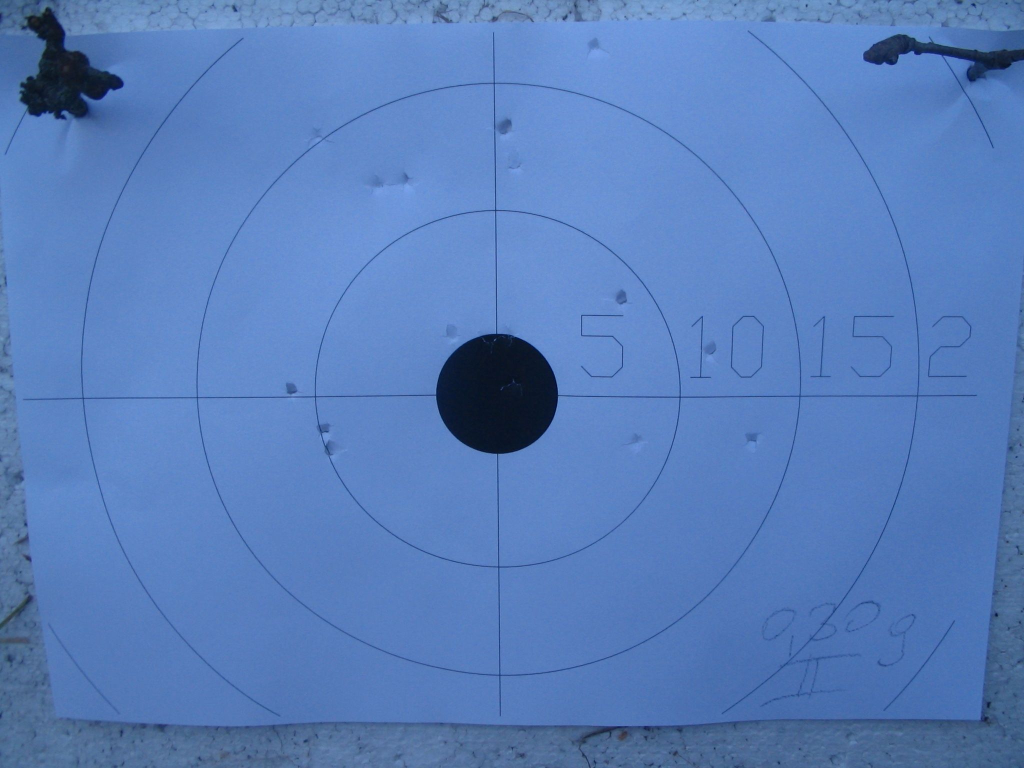

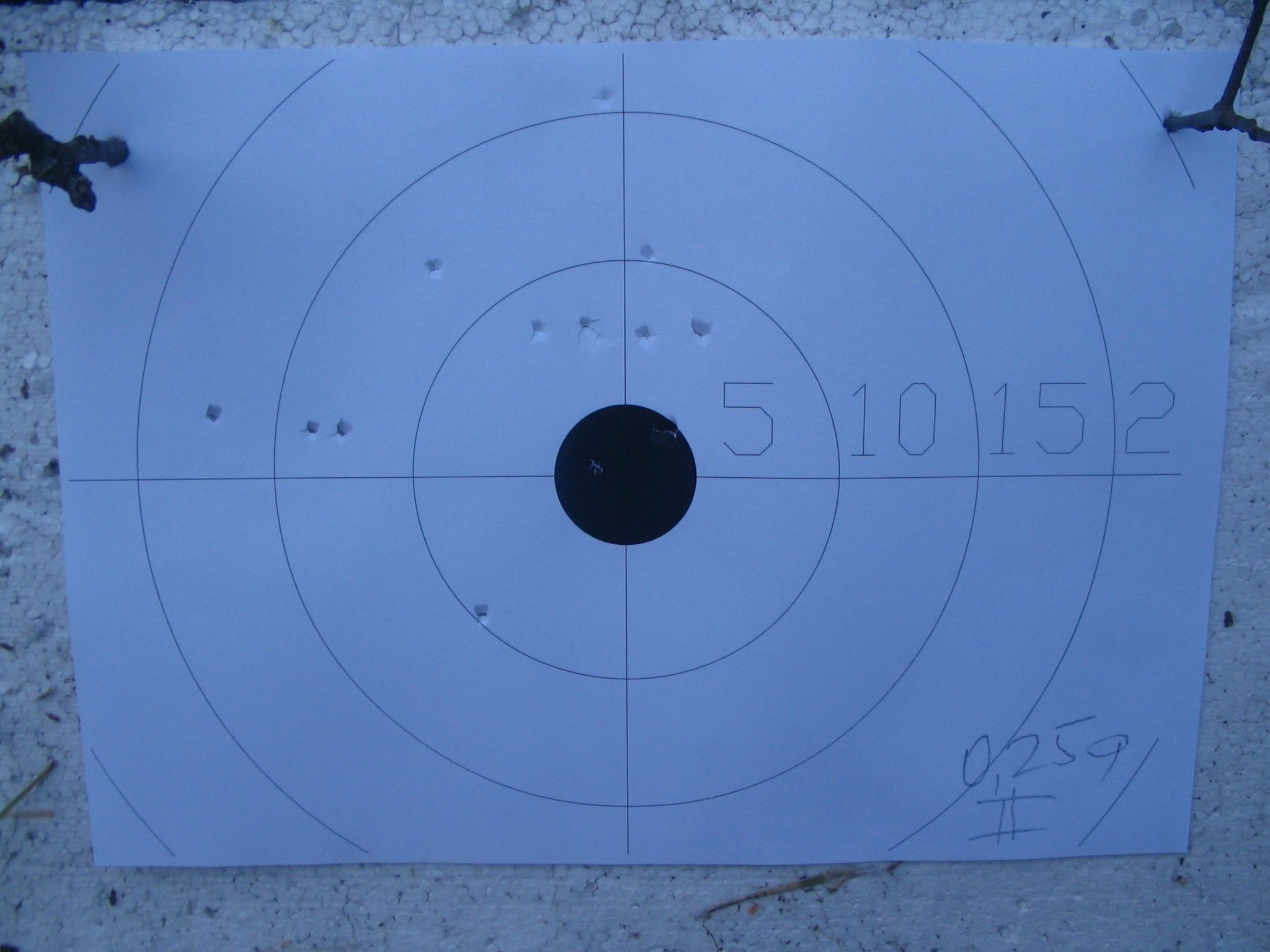

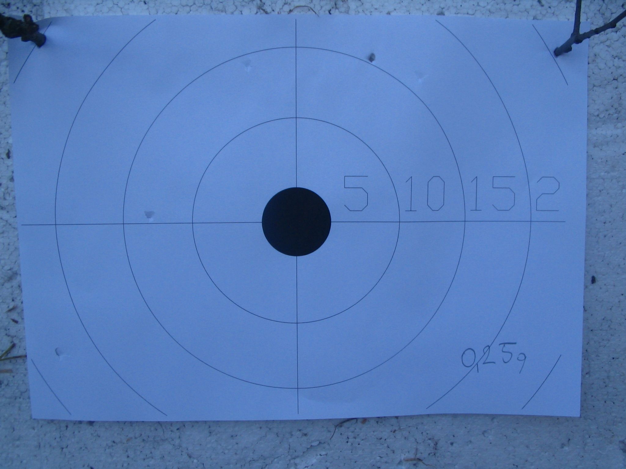

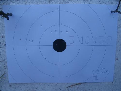

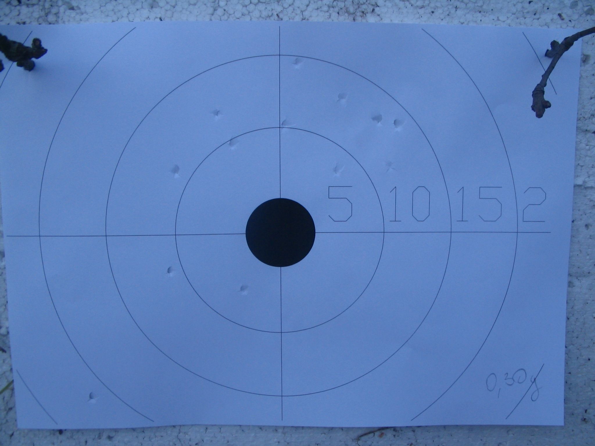

Timoha Atrašyta Kovo 29, 2009 Pranešti Share Atrašyta Kovo 29, 2009 Po puses metu ginklo nauduojimo, prapole taiklumas :) Eksperementas :taiklumo priklausomybe nuo ginklo sutepimo ir hop-up gumites pakeitimo: Ginklas G&G M14 , 6.04, M120 BBS'ai 0.25, 0.28, 0.30g Atstumas 15m Taikinys A3 formato lapas Viso III etapai: I - po 20 suviu is visu tipo bbs II - po 20 suviu is visu tipo bbs, pries tai ginklas buvo valytas ir suteptas III - po 20 suviu is visu tipu bbs, ginklas valytas sutempas pakeista originali HOP-UP gumite i SISTEMOS Taigi I etapas: 0.25g - is 20 / 5 0.28g - is 20 / 9 0.30g - is 20 / 13 Taiklumas sudinas :rolleyes: II etapas: ginklas valytas ir suteptas 0.25 - is 20 / 13 0.28 - is 20 / 14 0.30 - is 20 / 17 Taiklumas geriasnis, bet sklaida dar didoka :) III etapas: ginklas valytas ir suteptas, pakeista HOP-UP gumite, buvo panauduoti taikiniai is I etapo, I etapo pataikimai apvesti raudonai. 0.25 - is 20 / 19 0.28 - is 20 / 20 0.30 - is 20 / 20 Puiku :).....aishku noresi dar geriau. Isvada: reikia dazniau valyti ir tepti ginkla, ir laiku kaisti HOP-UP gumite, na dar gal nauduoti sunkesnius bbs (aishku ziurint koks ginklas) Link to comment Dalintis kituose puslapiuose More sharing options...
