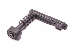

L.A Sukurta Rugsėjo 4, 2007 Pranešti Share Sukurta Rugsėjo 4, 2007 Broliai Lietuviai, pagalbos..!!! Zaidimo metu teko aptureti gera griuvima,kurio metu puse kuno svorio teko mano ICS M4 AEG'ui. Ispurcius smeli is vamzdzio veike viskas nepriekaistingai,taciau gal po kokiu 20min bekeisdamas apkabas pastebejau jog nesilaiko visiskai apkaba istacius i AEG.. Kazkokiu budu pameciau visiskai visa apkabos fiksavimo mechanizma.. Susiradau zmogeli kuris turejo nemazai M4 nuomai ir pasiuliau kad man parduotu viena is detaliu nuo savu nuomuojamu "zaisliuku",taciau pasirode kad pas ji visi M4 Classic Army gamintojo. Teko siek tiek pazulinti su dilde apatini gearboxa,kadangi tarp siu gamintoju detaliu yra nezymus skirtumas ir viskas atrode lygtais tvarkoj. Taciau vienas bet.. Idejus G&P 130rds mechana ji laikosi be priekaistu,lygiai tas pats su CA 300rds bunkeriu,o manosios ICS 450rds bunkerines nei viena nesilaiko. Gal kuriam yra teke susidurti su tokia pacia problema ir galite patarti ka daryti tokioje situacijoje,nematau kitos iseities kaip kad pirkti ICS gamintojo apkabos laikymo detale,nebent patartumete ka del turimos CA detales. Link to comment Dalintis kituose puslapiuose More sharing options...

L.A Atrašyta Rugsėjo 5, 2007 Autorius Pranešti Share Atrašyta Rugsėjo 5, 2007 Aciu visiems dalyvavusiems diskusijoje bei patarusiems kaip spresti iskilusia problema. Coolman:Sulau tau atsisakyti bunkeriu, ir naudoti mechanas... Beja ar bandey kaip mechanos laikosi ar ne? Su mano zaidimo tipu labai jau daug mechanu reiktu :o Mechana laikosi dar netgi tvirciau ir stabilaiu negu pries tai.. lukashenka:Greiciausiai tai ne detuves fiksatoriaus AEG kalte, o pacios detuves fiksatoriuje, matyt kazka sulenkei(jei kitos detuves tinka) ir ji tau nebesifiksuoja. Turiu dvi ICS 450rds bunkerines detuves ir nei viena is ju nesilaiko.. :) Skeptikas:O siaip tai mano manymu visados geriau deti originalias detales, jei kitais atvejais tenka kazka zulinti, slifuoti ir pan. O kitaip cia jau nebe hobis, o darbsciuju ranku burelis kazkoks gaunasi.... Tuo metu neturejau galimybiu isigyti originalios detales,o noras zaisti ir adrenalinas nugalejo visus "..o kas jaigu.." saint3r:Del apkabos, pazek ar vienodas ipjovos apkaboje atstumas nuo virsaus ICS bunkeriu ir CA detuviu, bei pazek ar fiksavimas ant pacios ICS apkabos (Neuzkniskit tik lituanistai- zinau kad soviniu detuve reikia sakyti) nera sugadintas ar ilenktas. Beje nepatariu zulinti gearboxo. nepigus naujas Apkabas (G&P ir ICS) ismatavau nuo iki-jos vienodos,bet G&P laikosi o ICS ne.. Kai tik isigyjau G&P mechana turejau problemu su ja, nes kaip ir Matas rase nepaduodavo BB'su.Begant laikui nusizulino siek tiek plastmases ir viskas veikia gerai. jurkas:P.S. zmogus klause apie detale... Aciu jurkai uz pastebejima :) Visu dalyvavusiu diskusijoje nuomones gerbiu bei patarimus vertinu,aciu visiems. Kaip SigSauer'is rase"..Tiesa siu firmu detales nera tarpusavyje 100% suderinamos, tai rekomenduociau firmine detale.. " matyt neturiu kitos iseities kaip kad pirkti ICS detale, nieko smarkiai neprieksperimentuosiu su neoriginaliomis detalemis. Kiekvienam savas "zaislas" mieliausias,ar tai CA, TM, ICS, GP, GG, VFC ar SYSTEMA.. :) Link to comment Dalintis kituose puslapiuose More sharing options...

L.A Atrašyta Rugsėjo 30, 2007 Autorius Pranešti Share Atrašyta Rugsėjo 30, 2007 Galbut kam nors kada pravers mano sitas pasisakymas,o tiksliau apkabos laikymo mechanizmo problemos issprendimas. Pasirodo problemele visikai menka,teko tik siek tiek daugiau apslifuoti su dilde apkabos isemino mygtuka(neuzmetykit akmenimis jaigu jis ne taip vadinasi) :) Viskai veikia nepriekaistingai,apkabos laikosi super,dar netgi tvirciau negu pries tai ir kas keisciausia ICS hicap apkabos nebekliba i sonus(kaip kad budavo) Link to comment Dalintis kituose puslapiuose More sharing options...
