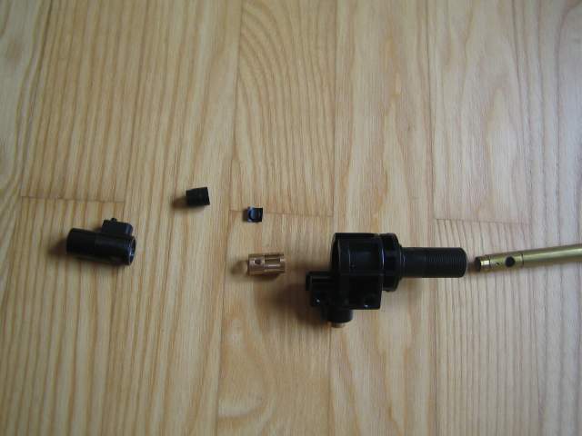

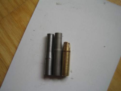

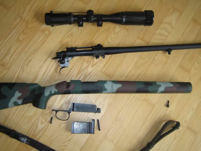

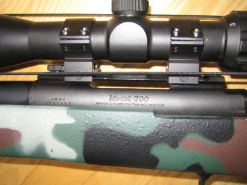

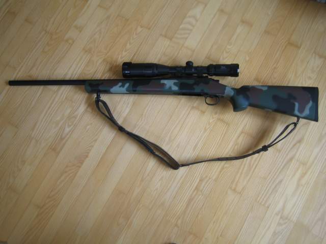

Alberto Sukurta Liepos 5, 2007 Pranešti Share Sukurta Liepos 5, 2007 Pries kuri laika isigijau si smagu zaisla. Pagaliau atsirado laiko pasidalinti dziaugsmu. Sautuva pirkau ne kaip pagrindini ginkla, o tiesiog paivairinimui. Mano M15A4SPC vis dar mano mylimiausias :) ir "shturmoviko" role man patinka. I snaiperi pilna to zodzio prasme tikrai nepretenduoju. Daug perskaiciau visokios informacijos apie visus įmanomus airsofte snaiperinius sautuvus ir apsistojau butent ties Tanaka M700. Kodel? Visu pirma tikrai norejau dujini sautuva o ne spyruoklini del lengvesnio uztaisymo. Is dujiniu Tanaka yra turbut populiariausias gamintojas o modelis M700 tikrai yra populiariausias ir autentiskiausias Tanakos gaminys. Pirkdamas zinojau visus sautuvo privalumus ir trukumus apie kuriuos veliau, del to iskarto uzsakinejau ivairias papildomas detales, kurias, deja, neimanoma buvo nusipirkti vienoje vietoje. Teko veztis is triju skirtingu :-( Taigi ginklas: Svoris apie 3,1 kg, ilgis - 1167 mm. Rankose guli labai patogiai, svoris jauciasi, ypac uzdejus 800 g optika. Dazymo kokybe neideali, bet pakenciama. Ginklas ateina su viena apkaba, daugiau nieko. Dirza, ziedus dirzui, ziedus optikai ir t.t. reikia pirktis atskirai. Pasirinkimas aksesuaru tikrai yra. Bipodo nepirkau specialiai, manau miske jis tik trukdo. Mano ginklo versija yra be PCS (Power control system). Realiai PCS tik mazina galinguma, taigi musu salygomis tai nereikalingas priedas. Hop up?as reguliuojasi labai patogiai, yra specialus ratukas ant virsutines plankes prie kuriuos tvirtinama optika. Shaudimas. Dujiniai shautuvai pasizymi didele galia be jokiu tiuningu. M700 ne isimtis. Su 0,2 g TM bbs?ais ir Ultra Air dujomis (Green ar Top gas analogas) Chronometras parode tarp 580-550 FPS, priklausomai nuo shaudimo greicio. Jeigu tarp suviu islaikyti 5-10 sekundziu pauze, greitis stabilizuojasi ties 560 FPS. Taiklumas ? va cia prasideda problemos. Tanakos specai sugalvojo labai gudru hop up?a su kamera is plastiko (daznai luztancia) ir triju gumyciu kombinacija (matosi nuotraukoje). Del to ginklas yra visiskai nestabilus, bbs?ai skrenda jiems patykusia kryptim, retkarciais sutampancia su shaudancio norima kryptim. Taigi galima konstatuoti, kad Tanaka M700 (kaip ir M24 ir AICS) be papildomu pakeitimu airsoftui netinka, nes shaudo ne kuo geriau uz pistoleta. Prie netobulo hop up?o prisideda originalus nozzle?as kuris nepaduoda bbs?a taip toli, kaip reikia. (Nuotraukoje galima paliginti nozzle?us: ?alvarinis ? originalus, ilgiausias ? Best gun Shop, vidutinis ? King Arms) Kadangi as tai zinojau is forumu, uzsisakant ginkla as lygiagreciai uzsisakiau japonu Best Gun Shop rinkini: hopup vidine kamera, hop up gumele, ilgas nozzle?as ir, atskirai, metaline hop up kamera. Shis rinkinis labai primena mums iprasta AEG hop up gumele. Su siom detalem ir su TN 6,04 siauru vamzdeliu, ginklas tampa panasus i snaiperini. Is 60 metru gulint pataikau i 30 cm skersmens taikini shaudant 0,28 Maruzen Super Grand Master bbs?ais. Bet tai ne riba. Nors springas manau butu stabilesnis. Dar laukia detuviu sustiprinimas naudojant G&G Power pack arba King Arms Striker plate. Isbandysiu abu. Del shautuvo naudojimo shaltomis oro salygomis galiu pasakyti, kad jau yra nesudetingas budas perdaryti detuve CO2 dujoms. Kol kas tiek. P.S. Informacija apie ginklo tiuninga anglu kalba (reikalinga registracija forume): http://www.arniesairsoft.co.uk/forums/inde...5&hl=tanaka detuves upgrade'as(anglu kalba): http://mnairsoft.org/howtos/Instructions_for_G&G.htm rusu kalba: http://www.elksteam.ru/http/m24/index.htm rusu kalba: http://www.airsoftgun.ru/phpBB/viewtopic.p...asc&start=0 Link to comment Dalintis kituose puslapiuose More sharing options...

Dainius.matutis@gmail.com Atrašyta Gruodžio 16, 2013 Pranešti Share Atrašyta Gruodžio 16, 2013 Kiek mazdaug viskas atsistojo? Apytiksliai? Link to comment Dalintis kituose puslapiuose More sharing options...
zhigan_limon Atrašyta Gruodžio 16, 2013 Pranešti Share Atrašyta Gruodžio 16, 2013 apie 5 stukas daugmaz toks aparatas su pilnu tiunu Link to comment Dalintis kituose puslapiuose More sharing options...
